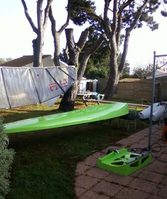

10 years 11 months ago #171735 by gilles
Replied by gilles on topic [IC10] Machete Manifesto
50 kgs et 75 cm de large, c'était les cotes d'Aquamarina (cherub parti en fumée....) et il y avait plus de surface de voile..
C'était gérable en solo alors qu'il ne faisait que 12 pieds, alors pourquoi pas un AC plus long et donc moins volage?
bon, c'est juste pour participer,..... pour l'instant il faut déjà que le suppositoire vert soit capable d'aller sur l'eau...: :P comment on dit suppo en anglais?
Démontage et nettoyage complet, polish coque, safran transformé pour une compensation de 30% au lieu de 40% et profil eliptique au lieu de rectangulaire :blink: , refit de la dérive.
après j'attaque le boitier de dérive et la remise en ordre des manoeuvres pour qu'il puisse naviguer en IC :cheer:
Quelques nav et on attaque la transfo en AC :P
The following user(s) said Thank You: La Marmotte, LarDon, azerty

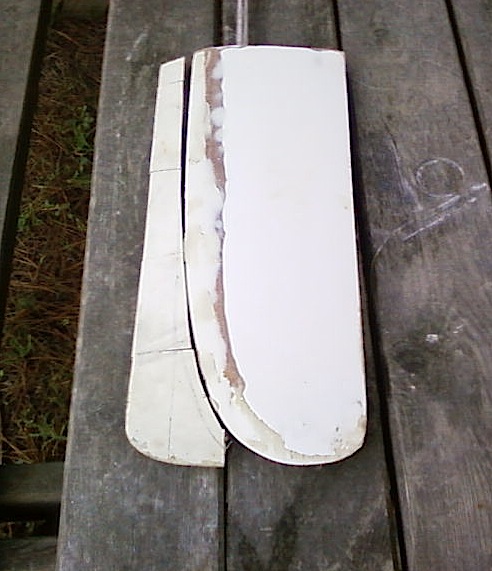

10 years 11 months ago #171739 by gilles
bon, il est baptisé : the green dildo ça me va bien :sick:
transfo du safran:
pour le spi je suis en pleine réflexion (non, je déconne) mais il n'y aura sûrement pas de pompe....
10 years 11 months ago - 10 years 11 months ago #171742 by gilles
Merci pour les photos
j'avais bien pensé aller jusque-là mais je ne sais pas jusqu'où va la mêche....
Si c'est encore trop compensé j'en enlèverai encore un bout....mais il ne restera plus grand chose ! :P

10 years 11 months ago #171746 by gilles
il me reste des pièces.....elles vont renaviguer ;)
coque nue ( sans banc ) pesée à 55kgs: pas mal !
par contre je ne comprends pas pourquoi il y a un si grand puit de dérive, on peux boucher ?
