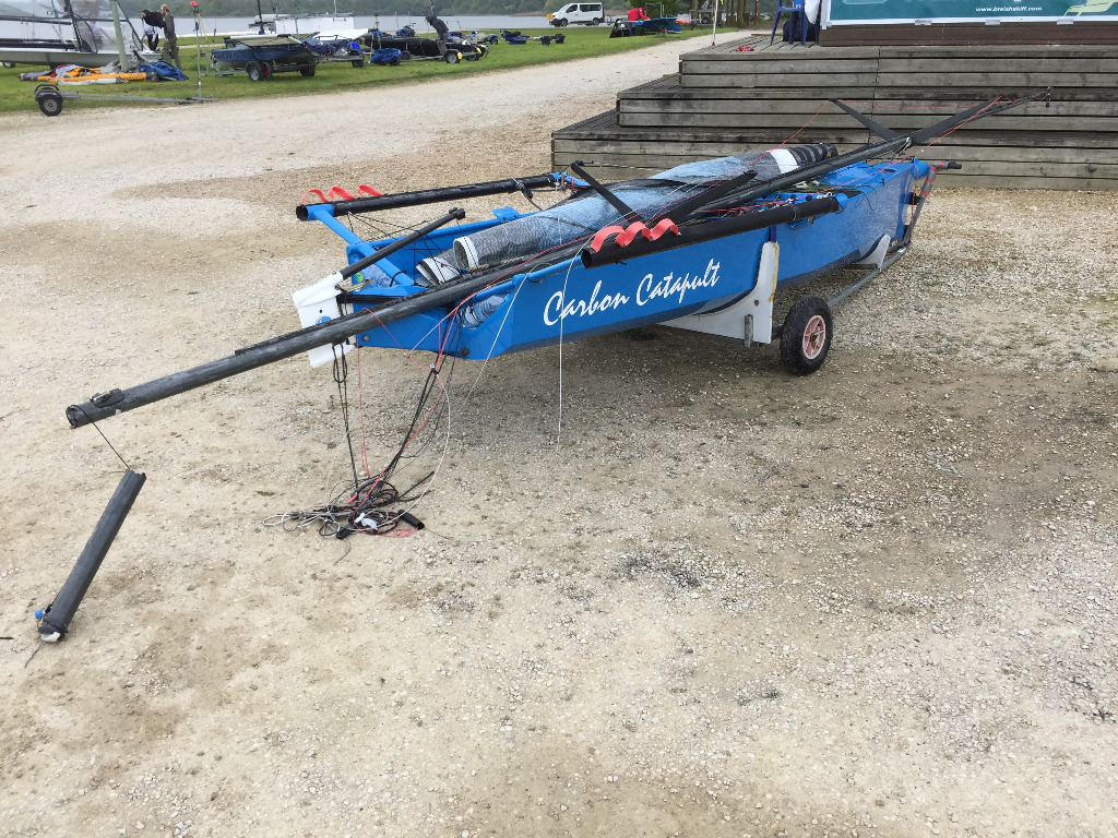

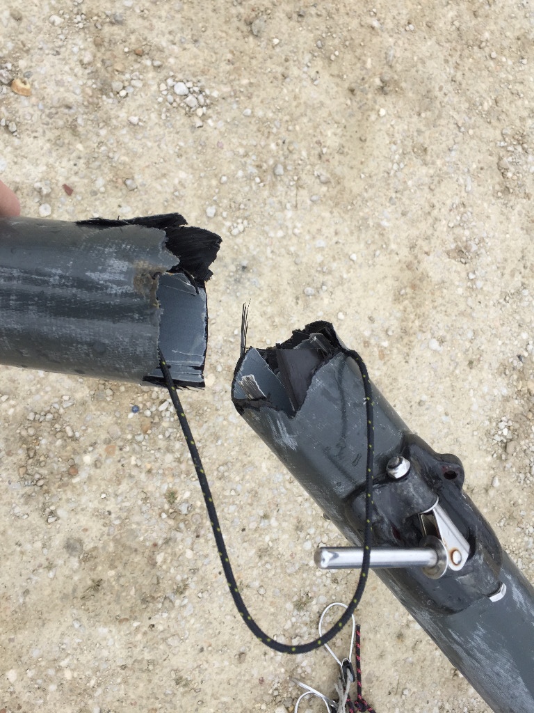

Suite casse du mat au Lac du Der au printemps dernier, plusieurs options envisagées mais la réparation était la plus réaliste.
Le mat a cassé net, quelques centimètres en dessous du vis de mulet, sur un bord de près double trap "calme" quelques secondes après que Boris ai dit: "Y a pas assez de Hale-Bas!". Bref, la bôme est passée à travers le mat!:blink: :blink:

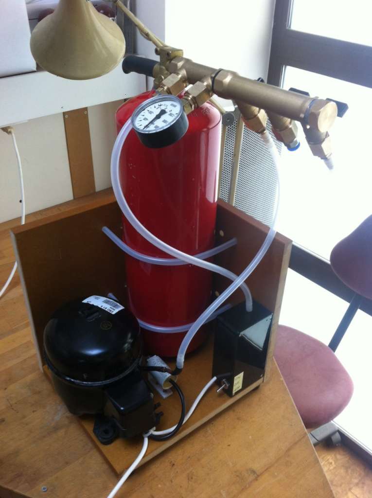

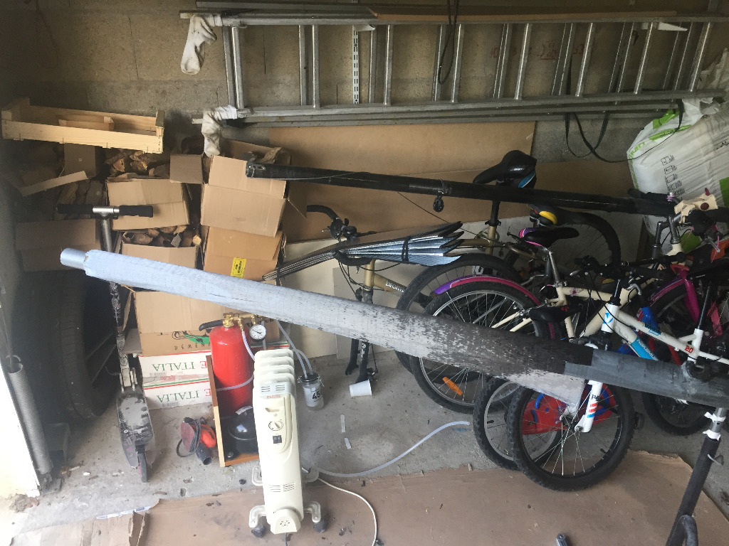

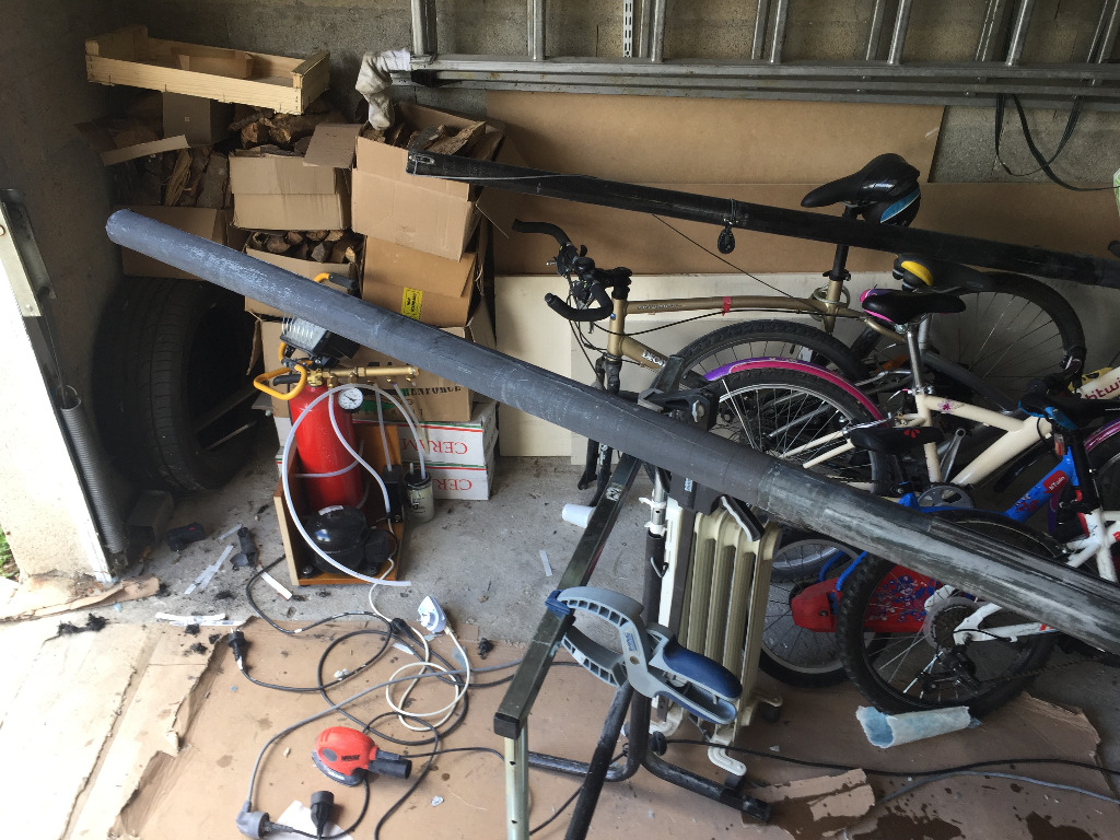

Cet été, réalisation d'une pompe à vide régulée par l'assemblage d'une pompe de frigo, d'un extincteur, de matériel de plomberie et pas mal d'inventivité de Boris:
Quand à moi, homme de Cromagnon en comparaison, je bricole un four de 2m de long à base de BA13, rails et chauffage par ampoule....

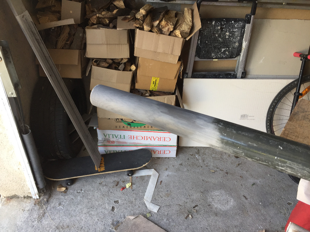

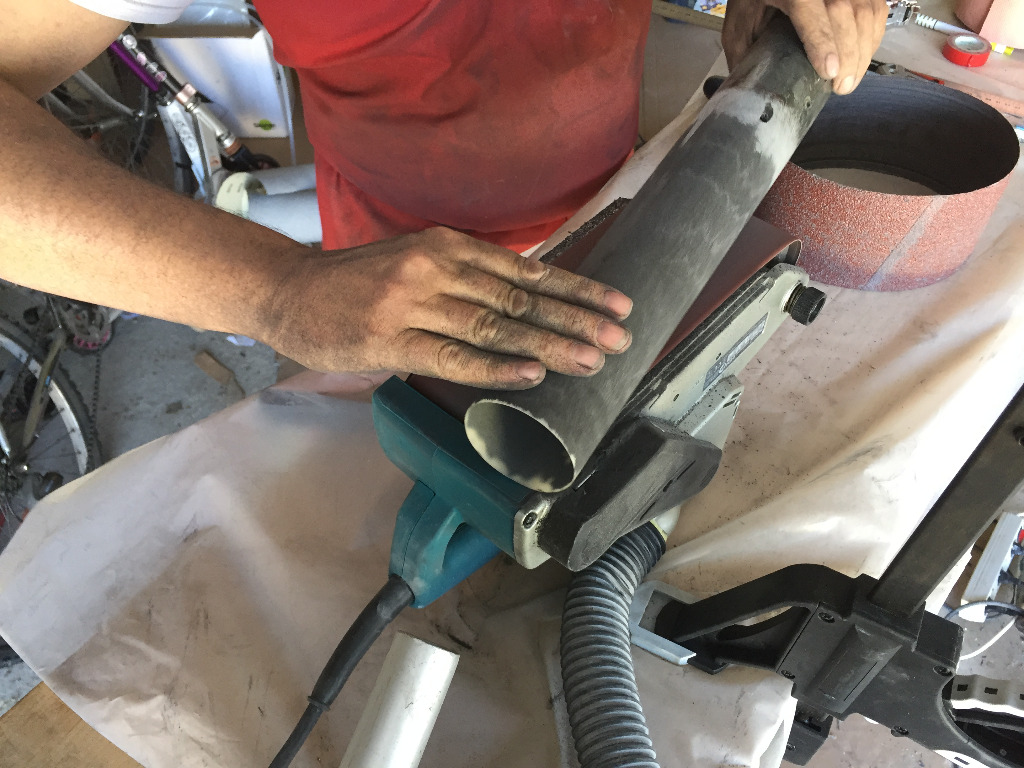

Ensuite, la partie un peu pénible, poncer les deux extremités sur 30cm environ pour obtenir une "pointe de crayon" et ainsi pouvoir restrater en couches de plus en plus longues:

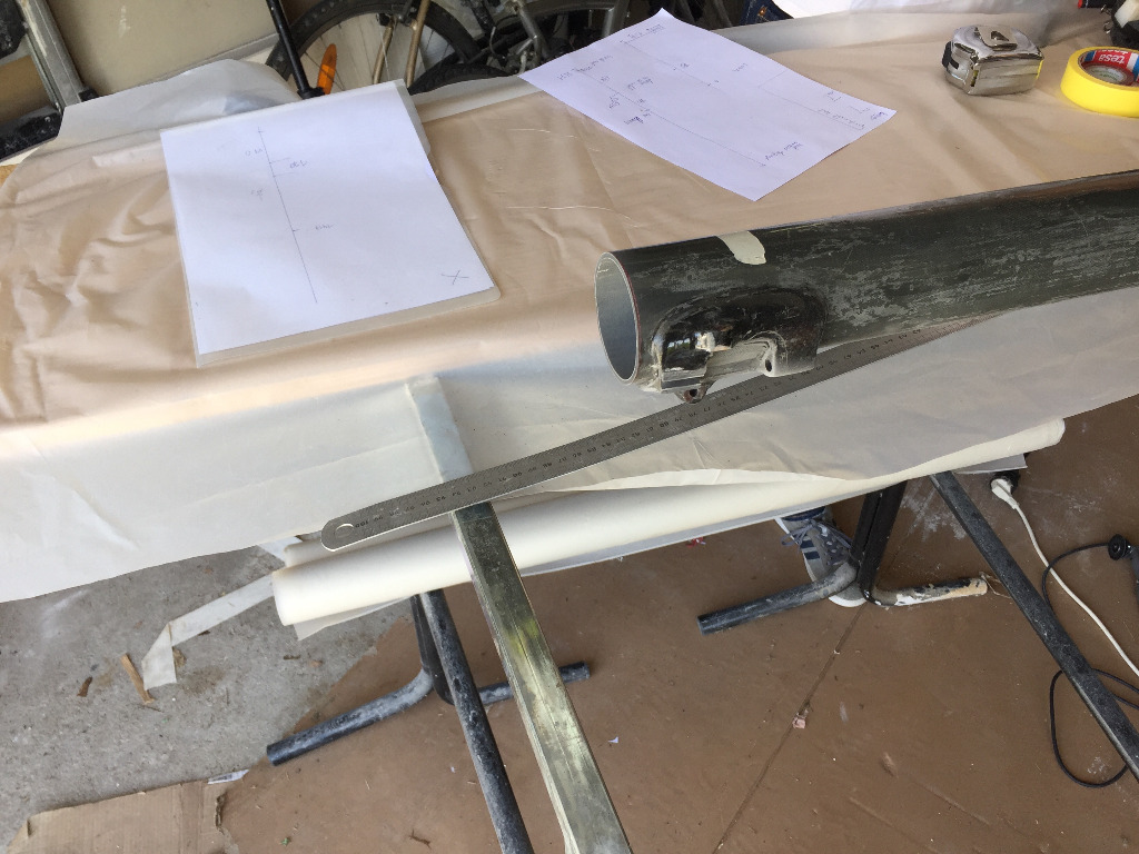

Le mat coupé net et juste avant d'enlever l'ancien vit de mulet:
Le mat taillé en "pointe de crayon":
Idem avec le pied de mat, plus facile à faire car c'est la pièce qui est allée sur la ponceuse à bande et pas l'inverse, on constatera à la fin une vrai différence de régularité mais noyée finalement dans les couches de carbone.

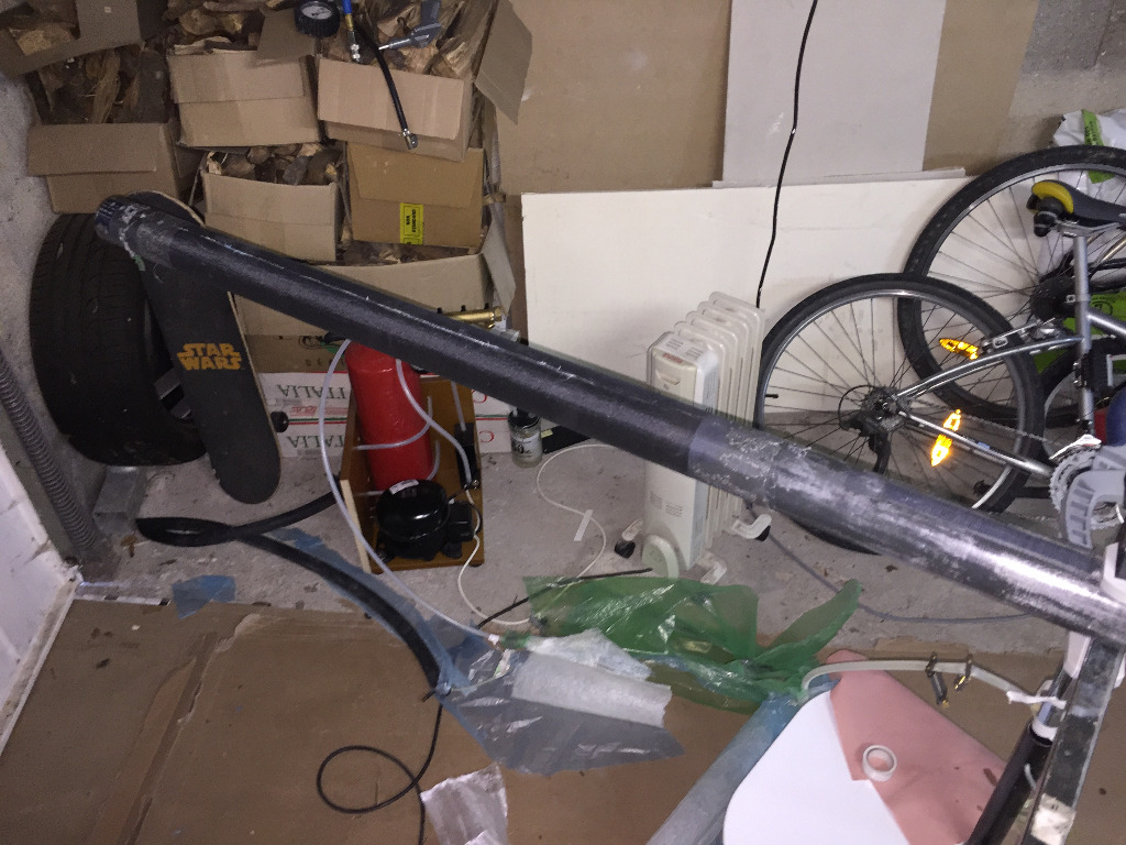

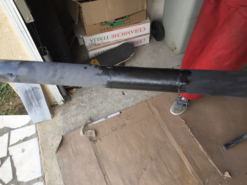

Ensuite, un moment sympa, le manchonnage (et si possible dans l'axe!):
On colle le tout, on rajoute un pli de carbone autour du manchon pour essayer d'assurer l'étanchéité du vide lors des futures infusions (le manchon n'est fait que de 2 plis de 0.3mm d'UD dont pas du tout étanche)
Pas d'infusion sous vide pour cette étape qui n'est pas "structurelle", on se contente juste de s'assurer que le mat est droit:

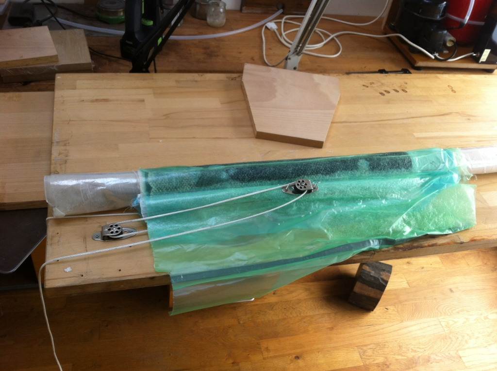

Bon c'est là que les choses sérieuses commencent...:S

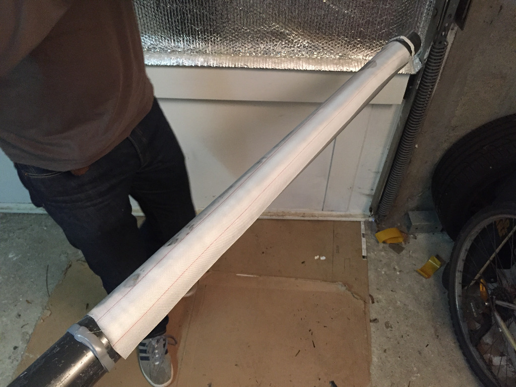

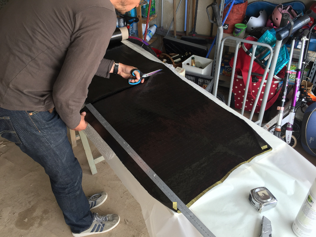

L'idée est d'enrouler des plis d'UD de 0.3mm d'épaisseur chacun de manière concentrique à partir du manchon et jusque aux extrémités pour retrouver au final le diamètre initial du mat.
On coupe et on enroule donc 6 plis d'UD:

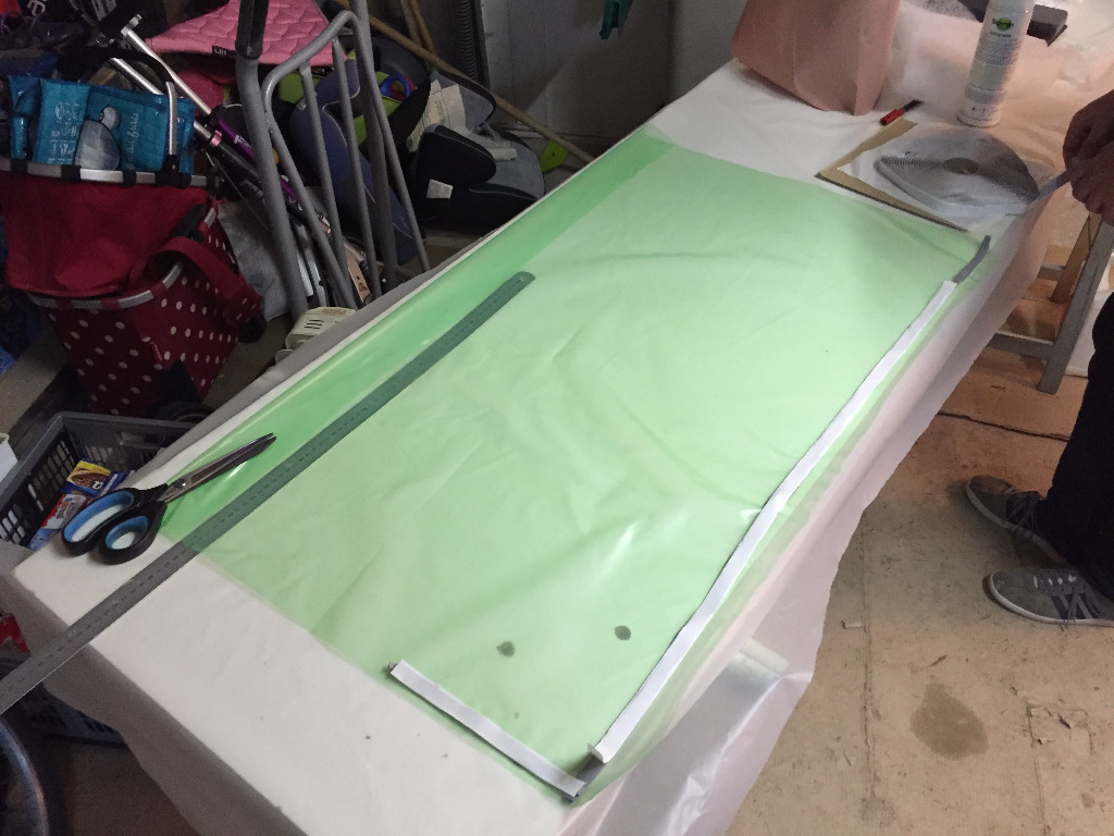

Puis pose du tissus d'arrachage:
Pose d'une bâche de séparation entre le tissus d'arrachage et la mousse de diffusion de la résine pour ne pas galérer à enlever la mousse qui sera gorgée de résine prise au démoulage (et effectivement ça fonctionne!)
Last edit: 8 years 10 months ago by Julien A..

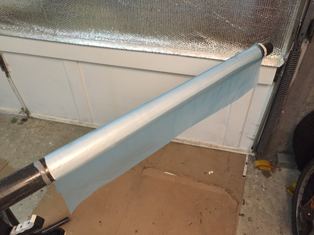

8 years 10 months ago - 8 years 10 months ago #183680 by Julien A.

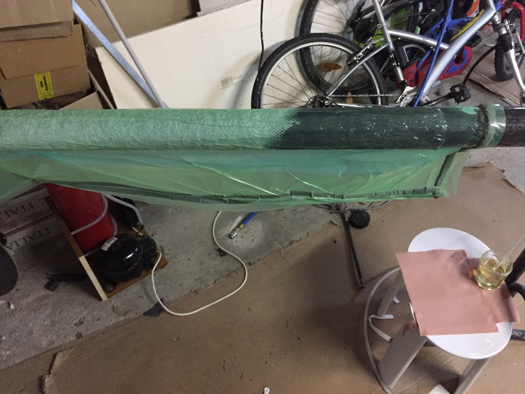

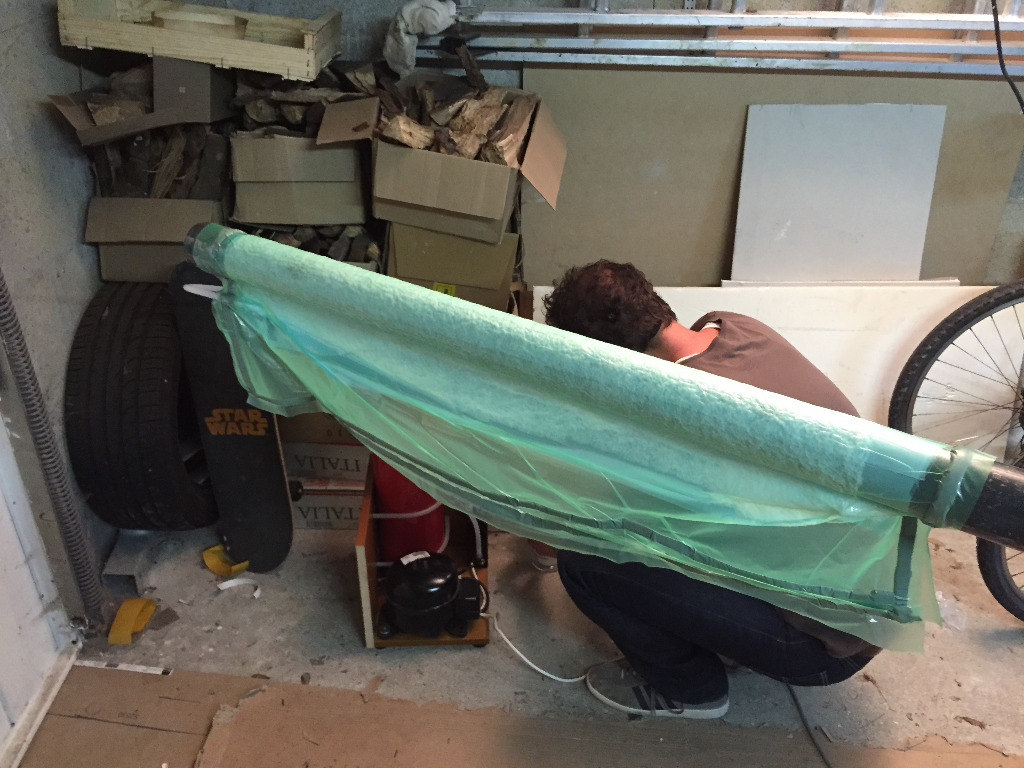

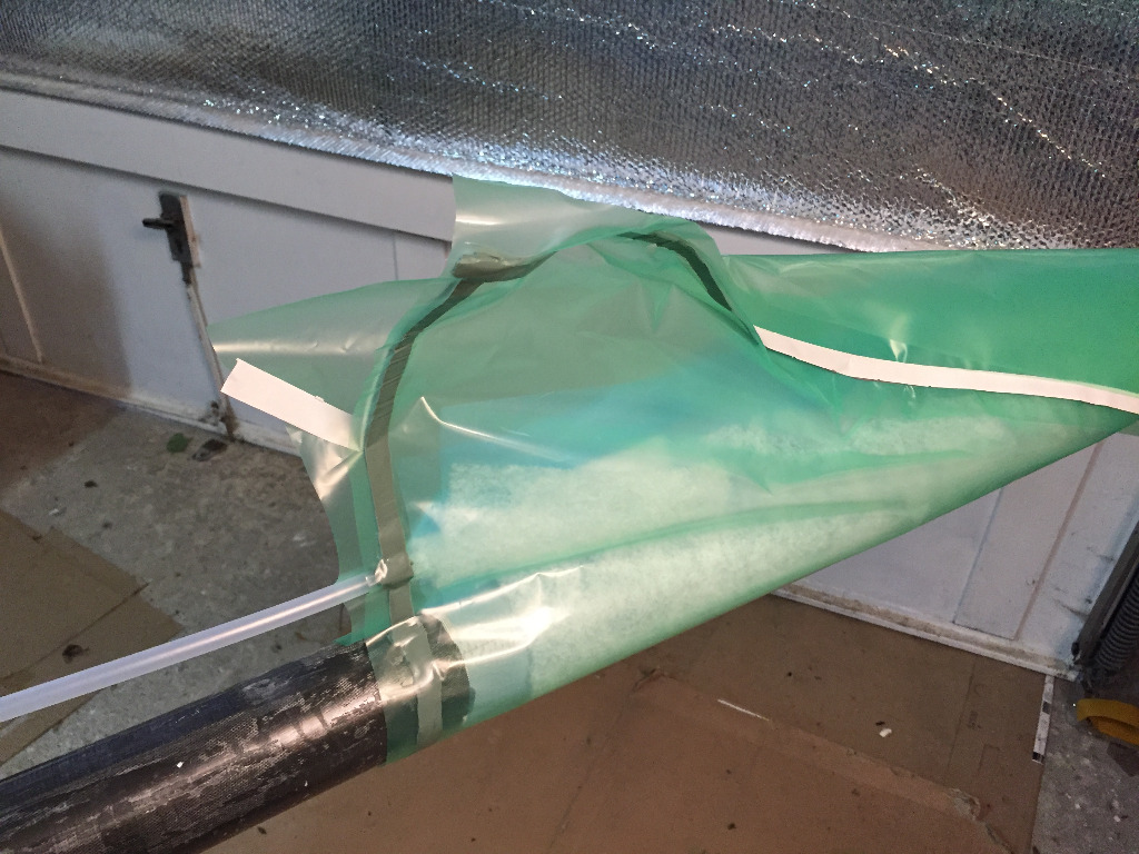

Pose d'une mousse de diffusion de la résine puis de la bâche d'étanchéité:
On ajoute les tubes d'entrée et de sortie de la résine et on ferme le tout:

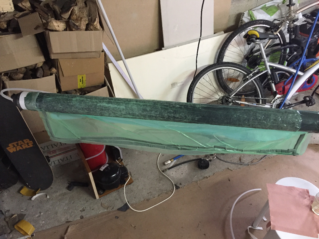

8 years 10 months ago #183682 by Julien A.
Et maintenant, le moment rigolo:
On démarre la pompe à vide pour voir comment se faire le vide dans la bâche et surtout vérifier l'étanchéité du dispositif:
Et là ça a un peu merdé, ce qu'on craignait est arrivé: le manchon n'étant pas tout à fait étanche, de l'air rentre dans la bâche par l'intérieur du mât!:angry: :angry: :angry:
Comme il n'est pas question de démonter tout le dispositif, on décide de voir si on peut pas introduire une chambre à air de vélo à l'intérieur et la gonfler pour essayer de faire une étanchéité.
Après plusieurs essais et 2 chambres à air explosées, on parvient à peu faire à faire une bonne étanchéité:

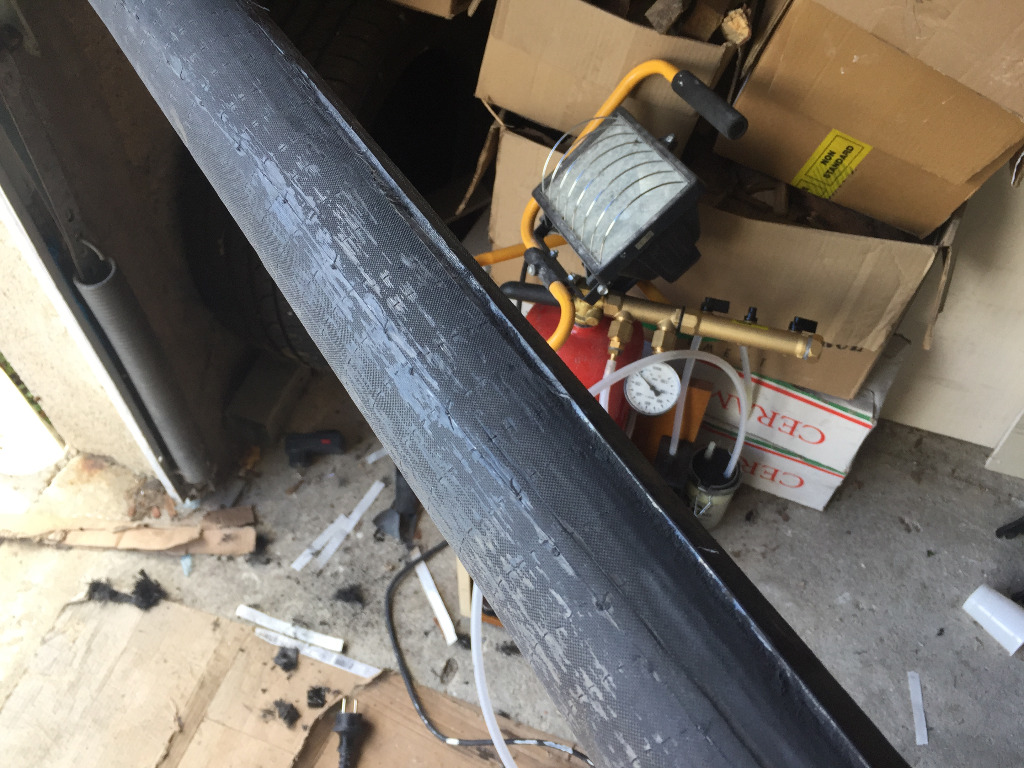

8 years 10 months ago #183685 by Julien A.

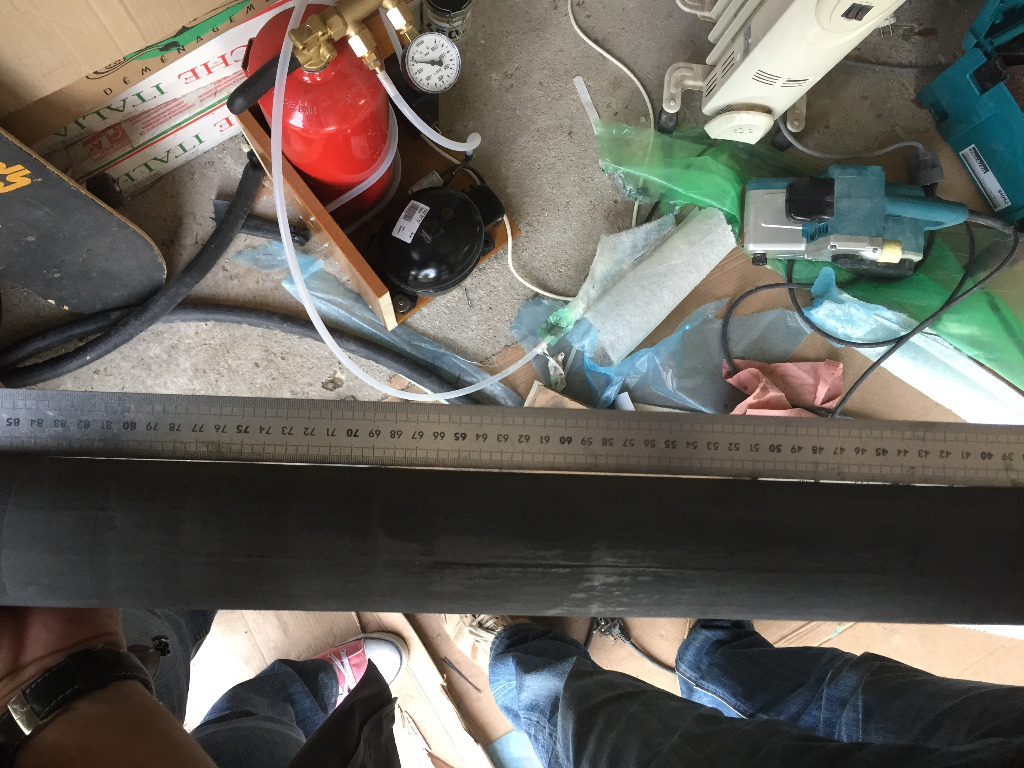

Le "démoulage" le lendemain n'est qu'une formalité, à l'exception de la pâte d'étanchéité qui colle à peu près à tout et qui est un galère à enlever du mât...
Le résultat est franchement acceptable, loin d'être parfait: un petit pli de carbone s'est formé et il manque 1mm d'épaisseur sur environ 40cm ce qui nécessitera la pose de deux plis supplémentaires:

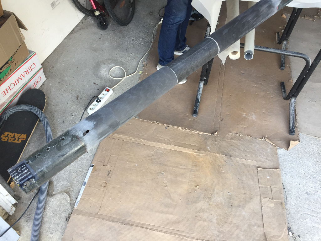

8 years 10 months ago #183686 by Julien A.
Le principe est validé, c'est déjà ça.

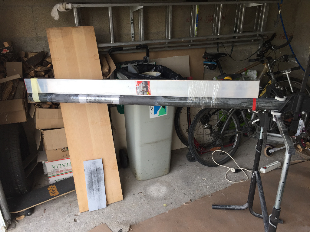

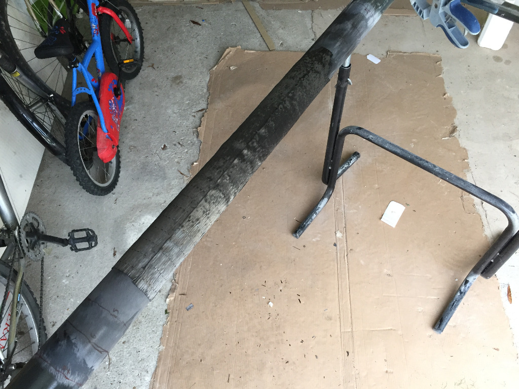

2ème étape très simple: recommencer la même opération avec 6 plis d'UD qui partent du pied de mat vont s'étager jusqu'au lowers à raison de +5cm par tour:

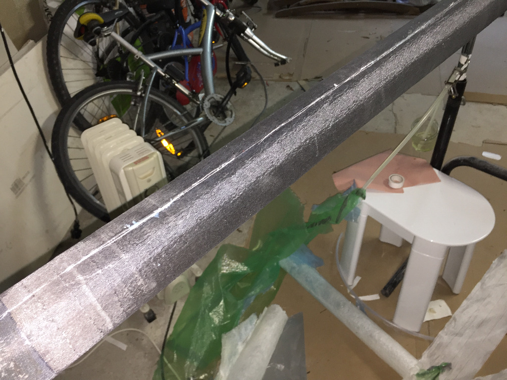

Fin septembre:
Re-mise en place de l'infusion, re-merde au niveau de l'étanchéité au niveau du tube PVC inséré dans le pied de mat pour prolonger le dispositif, mais bon globalement le résultat est lui aussi tout à fait correct:
Malgré quelques défauts encore:
8 years 10 months ago #183687 by Julien A.
