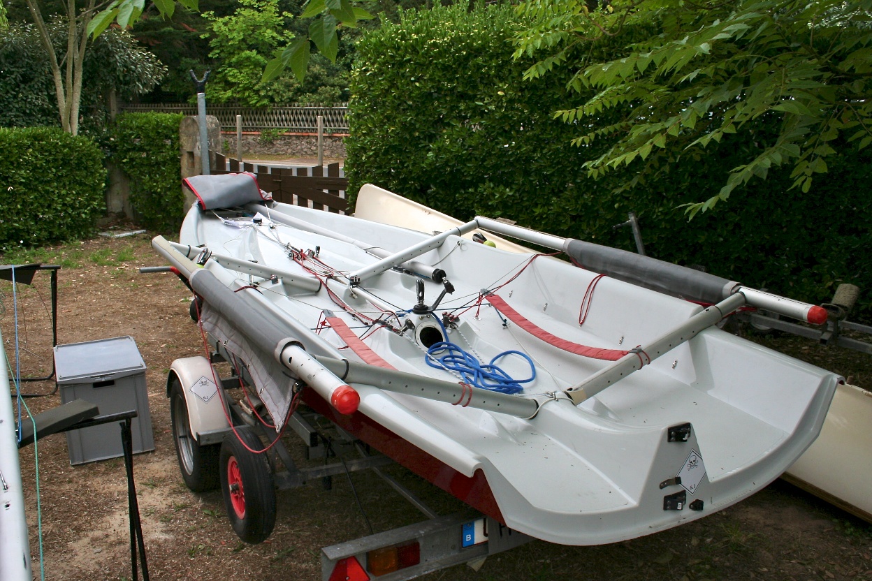

As tu sous la main une image pertinente du cockpit du 4000 ?

13 years 7 months ago #144327 by Stéphan
Replied by Stéphan on topic Re: Twenty, optimiser les réglages
Voilà pour le cockpit.
13 years 7 months ago - 13 years 7 months ago #144329 by jeanG
Merci pour la photo. J'aime bien quand ça tout revient sur la tourelle, ou au centre de façon plus large. On reconnait bien le style Laser :).

13 years 7 months ago #144350 by LarDon
Stéphan wrote: Voilà pour le cockpit.
Ils sont beaux mes catadioptres non? ;D

jeanG wrote: EDIT : LarDon, toi qui a eu en main le 4000 et le twenty, la sensation de glisse a été la plus plaisante avec lequel ?
La comparaison a été faite plus d'une fois sur ce forum, et il faut aller chercher dans les vieux sujets, mais on peut synthétiser en disant que le 4000 est plus camion puissant et continue d'accélérer et d'augmenter les sensations au fur et à mesure que le vent monte, de manière assez confortable comparativement à d'autres bateaux, jusqu'à 25 30 noeuds, tandis que le 29er est plus léger, réactif et volage c'est plus une mobilette mais qui peut éventuellement bloquer dans de la vague et du vent si l'équipage n'est pas parfaitement positionné.
Concernant la volonté de ramener les bouts de réglages, peut etre voir avec oui oui qui ramène HB et cuni sous la barre après etre passé à l'endroit habituel. Ca traverse le pont pour l'équipier et le barreur. Je crois qu'après s'etre pris les pieds dedans, Henri s'est habitué. Mais je n'ai toujours pas compris l'intérêt.
