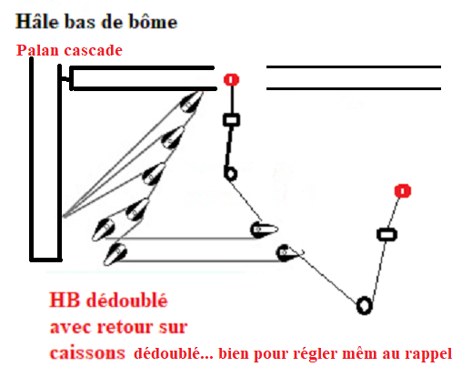

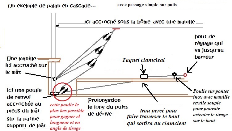

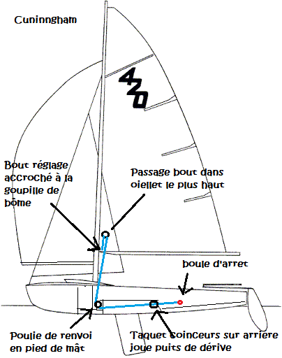

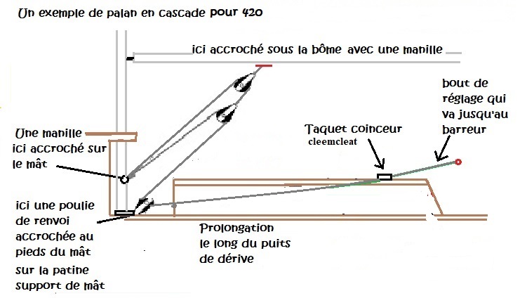

ci aprés, quelques petits schémas de Hâle bas avec palan cascades triple (meilleurs systéme... plus fluide) utilisés sur des dériveurs traditionnels
le même mais avec dédoublement des bouts de tirage vers chaque caissons pour que ce soit réglable en étant au rappel assis sur les caissons
NB: pour un 390, comme pour un 420, un palan cascade double poulie peut suffire, surtout sur des coques anciennes qu'il ne fait pas trop solliciter
RE NB : "Forum voile" est actuellement indisponible... mais ça devrait revenir rapidement dans les jours qui viennent.

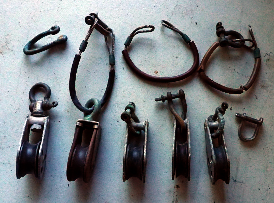

6 years 5 months ago #193453 by maxou3165
Replied by maxou3165 on topic gréement pour un 390
Bonjour Anne,

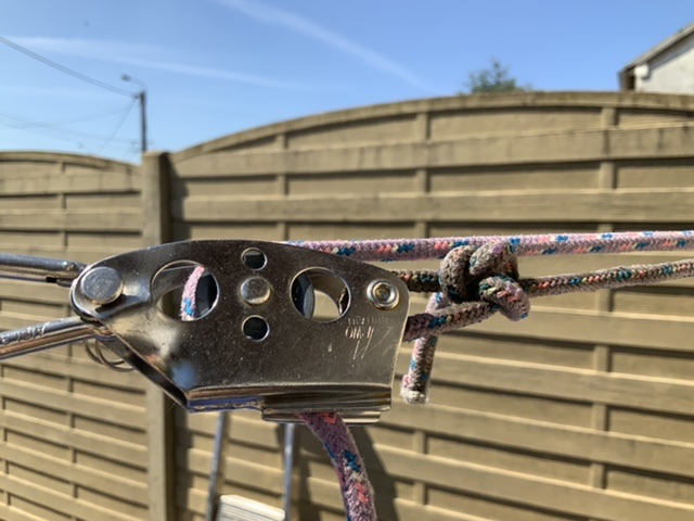

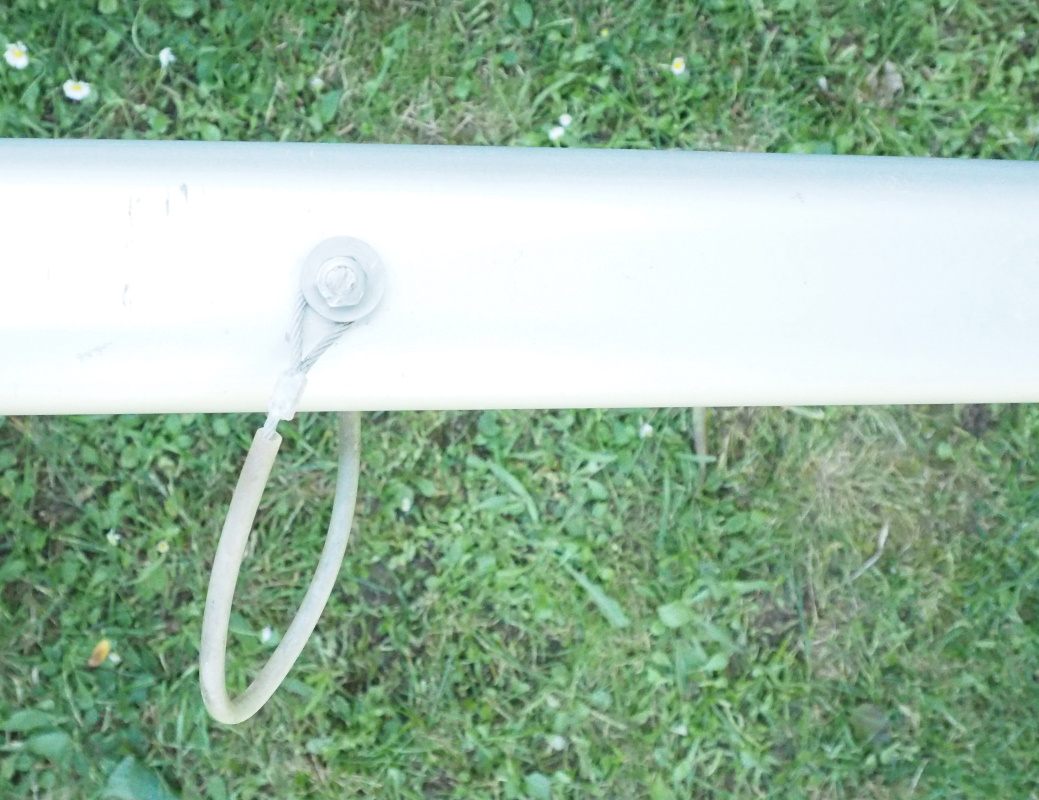

Merci pour votre proposition, si ça ne doit pas trop vous déranger, à l'occasion, je veux bien

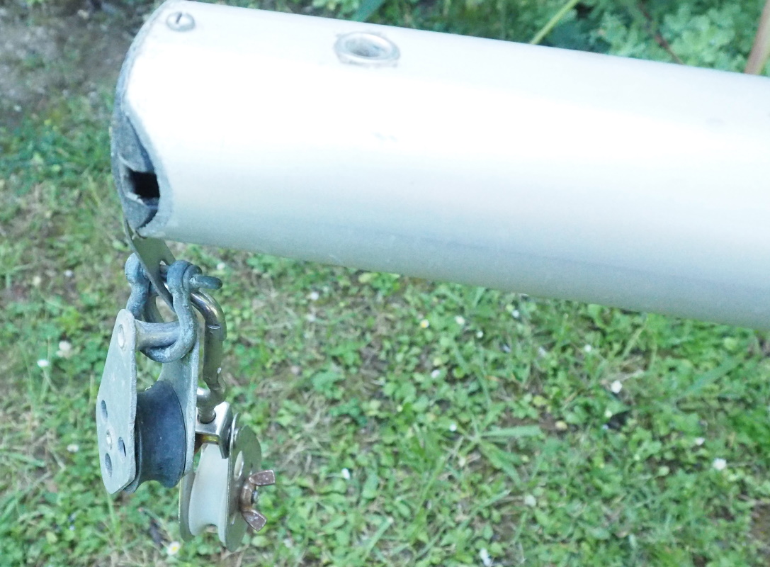

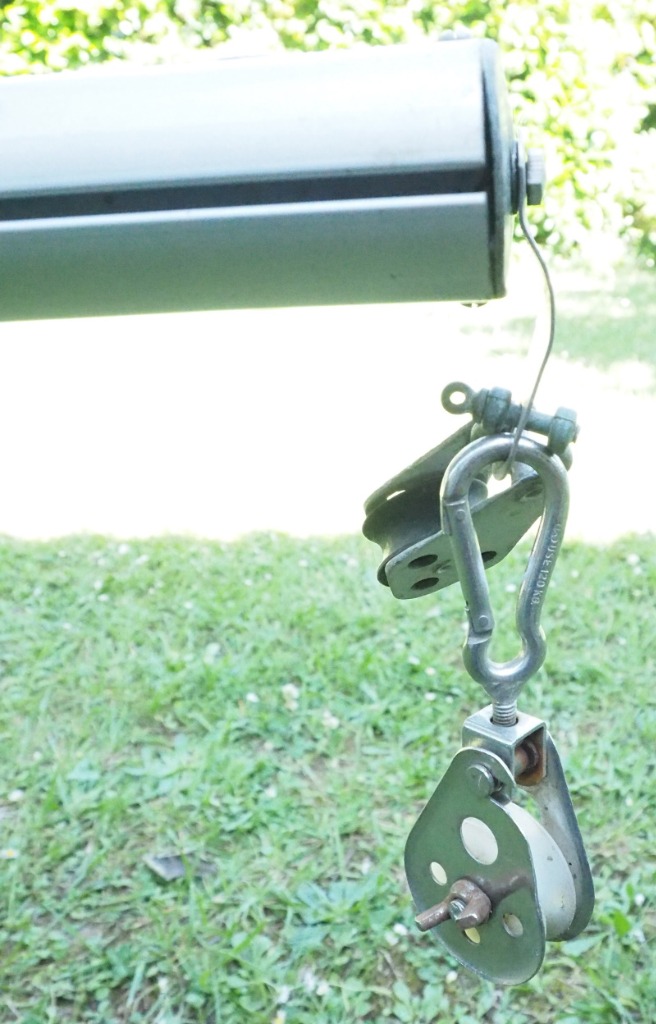

voir comment il le grée, car j'ai nombre de poulies qui sont en vrac dans la poche de ce
dériveur et j'ai du mal à savoir où elles vont...

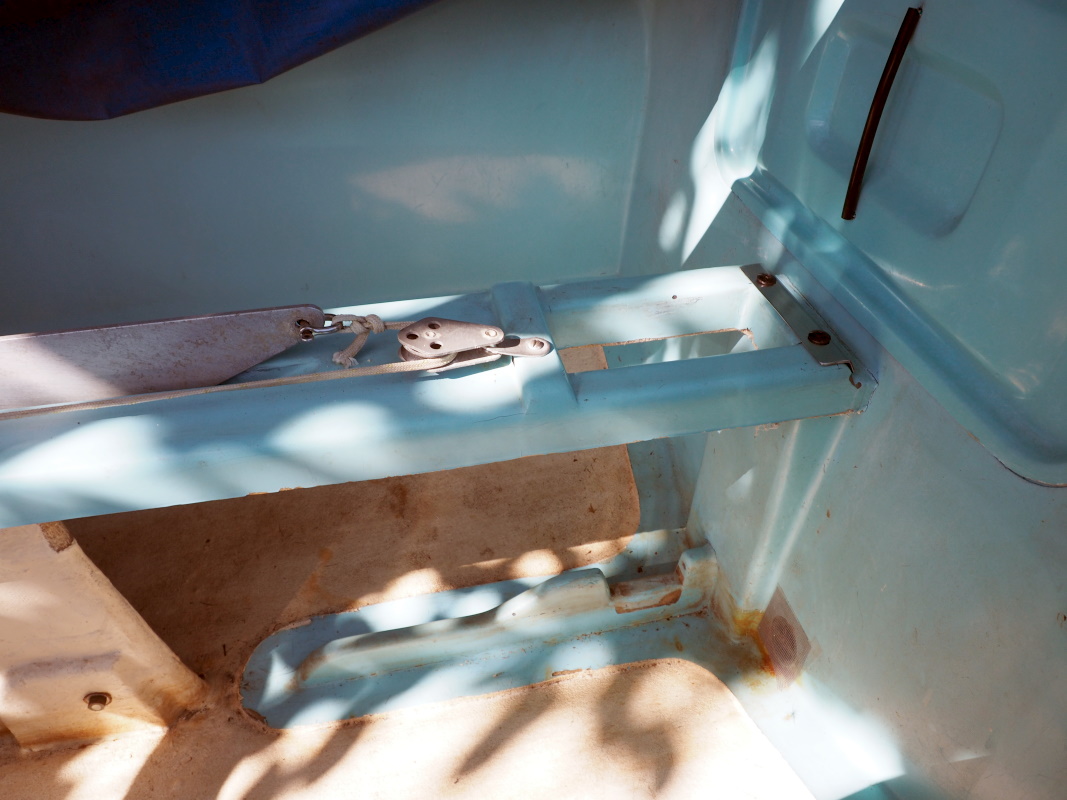

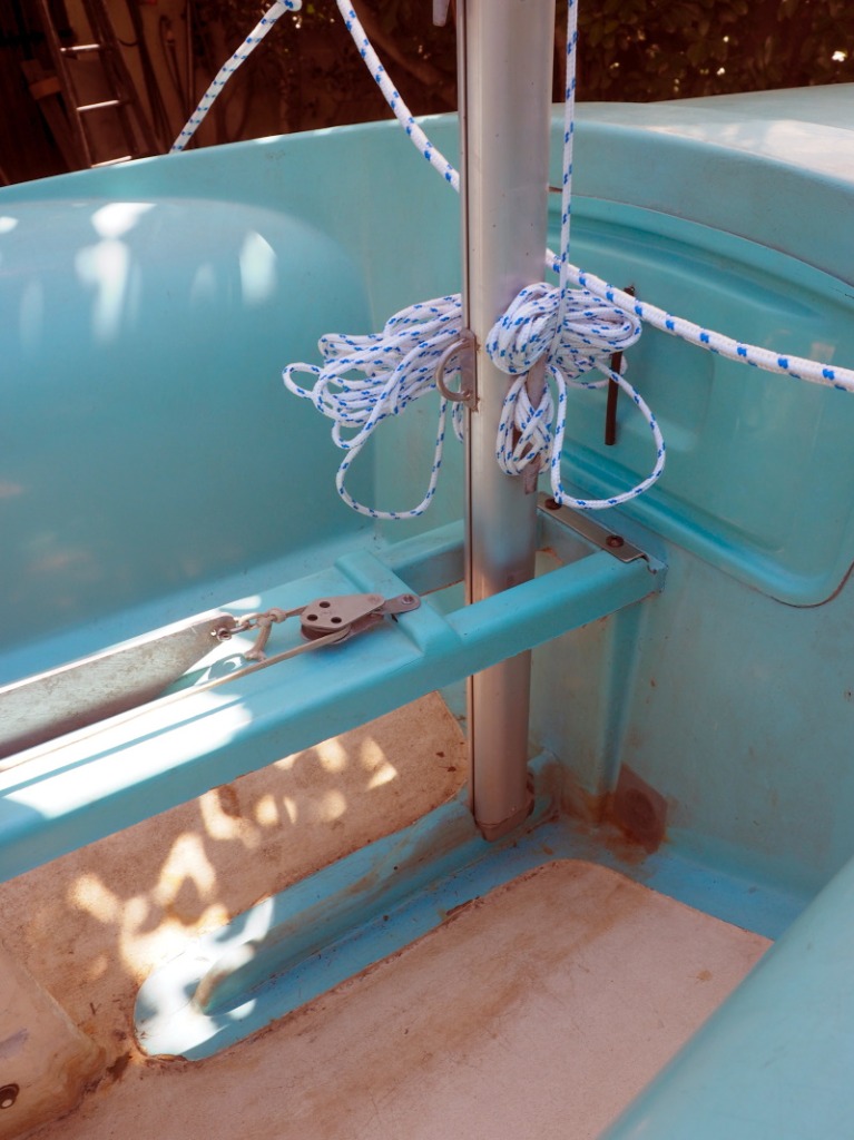

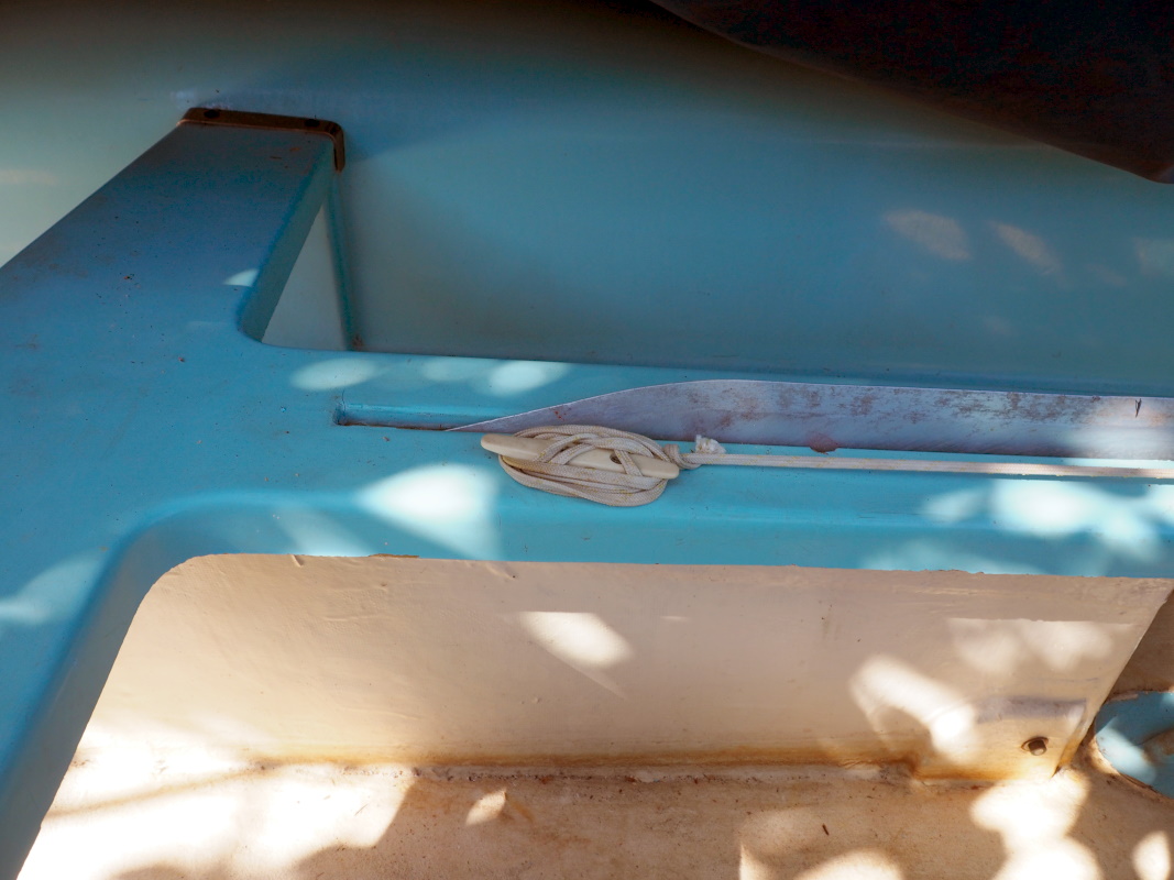

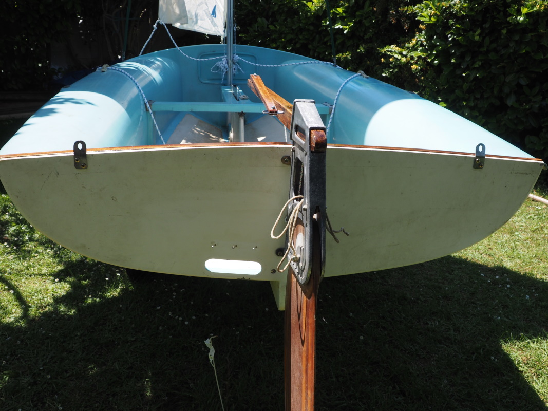

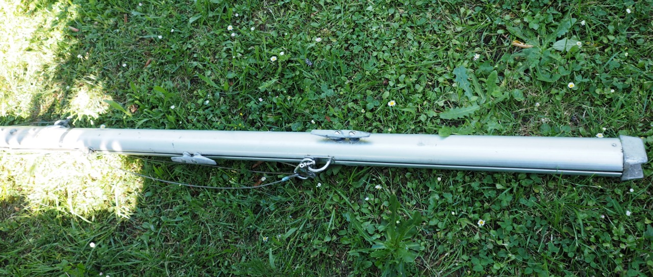

Je joins quelques photos de différents endroits du bateau pour que vous vous fassiez une idée...

Vous avez raison Gaston 64 , je devrais pouvoir percer le dessus du puis de dérive et il faudra que je fasse une protection pour que le bout ne s'abîme pas sur la toile de verre.

De mémoire, le puits de dérive n'est effectivement pas percé et le hale-bas se reprend simplement sur le bas du mât et sur la bôme. En mode très classique avec un taquet directement sur le palan

A un bout du palan tu dois avoir une poulie avec un taquet sifflet, un peu comme celle-ci qui me sert à présent à tendre mon fil à linge ;)
Fais simple, sur un bateau cet âge tu n’as pas besoin d’un palan surpuissant avec retour au barreur...
Last edit: 6 years 5 months ago by loloma.
6 years 5 months ago #193460 by maxou3165
Je n'ai pas ce genre de taquet sifflet, tout ce que j'ai c'est ce que j'ai montré sur les photos.
Après, vous avez raison, comme je ne vais pas utiliser ce bateau pour faire du sport mais plutôt me balader et m'amuser un peu, je ne devrais pas avoir besoin de matériel sophistiqué, mais juste de quoi maintenir la bôme avec un hale bas réglé avant de partir et puis ne plus y toucher jusqu'au retour.

il n'empéche que, sans investir énormément, changer quelques poulies rendra la navigation plus fluide et agréable avec des réglages plus accessibles.... Oui le plus simple c'est le taquet sifflet directement sur la palan de Hâle Bas.... mais c'est pas forcement le plus pratique à régler en situation de navigation pour le barreur.....
Un palan cascades avec deux poulies et renvoi sur le dessus de puits, c'est hyper simple à faire et 10 fois plus facile à manoeuvrer ensuite.... au niveau coût des piéces, ça reviendra moins cher, le taquet sifflet double neuf équivaut à trois poulies petit diamètre.... Mais pas de cascades à trois poulies, ça sera trop puissant pour une petite voile et un bateau âgé....

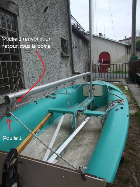

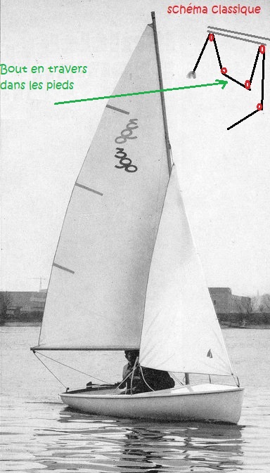

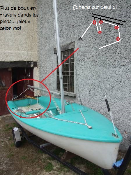

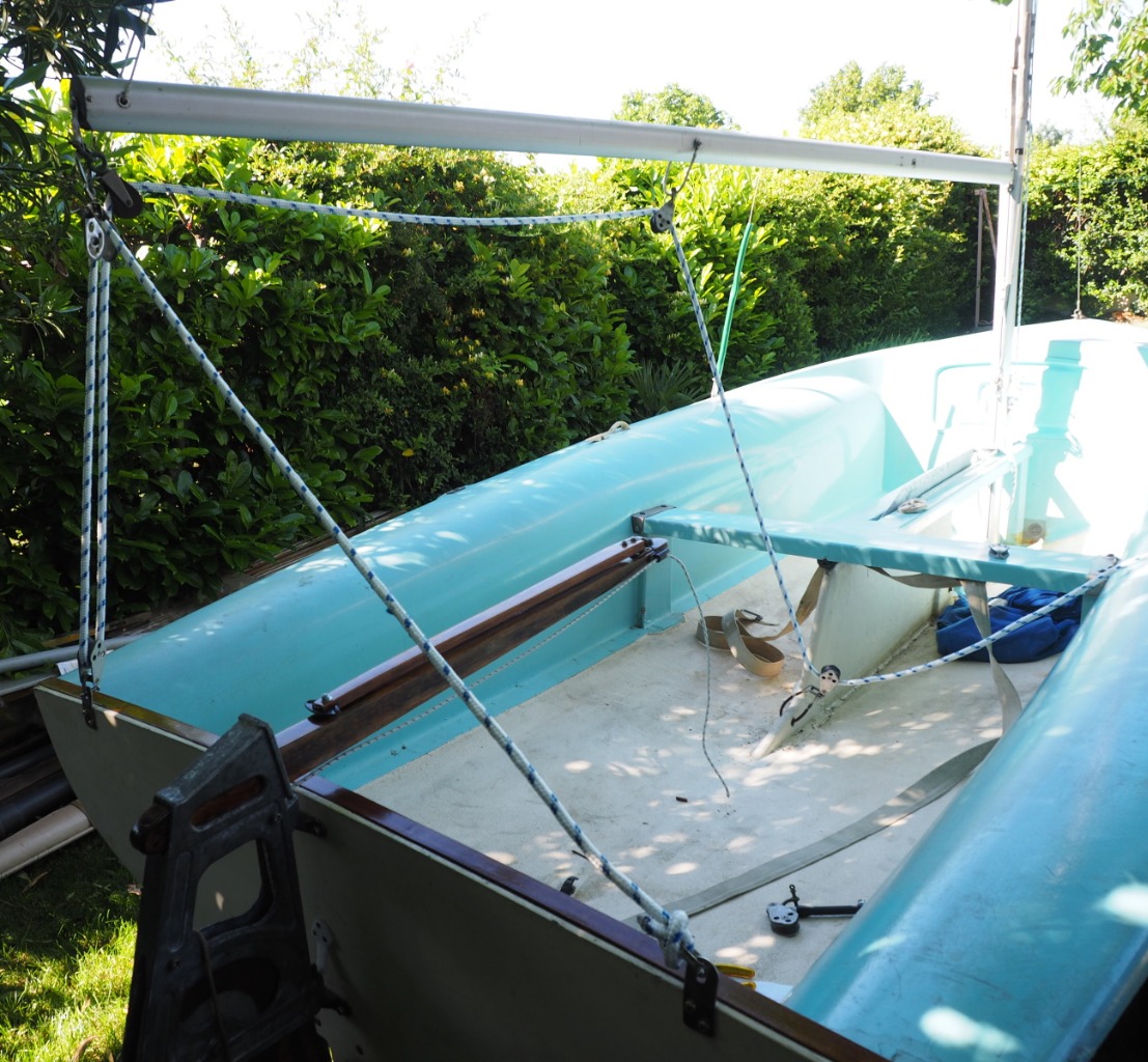

Sur le 390 c'est u systéme de gestion du palan de GV avec "tire à l'arriére".... avec plusieurs configurations possibles... l'ancienne classique avec bout qui passe en travers dans les pieds.... et avec un retour sous la bôme : mieux selon moi
ici on voit bien le retour sous la bôme... et aussi la HB avec taquet sifflet
Last edit: 6 years 5 months ago by gaston64.

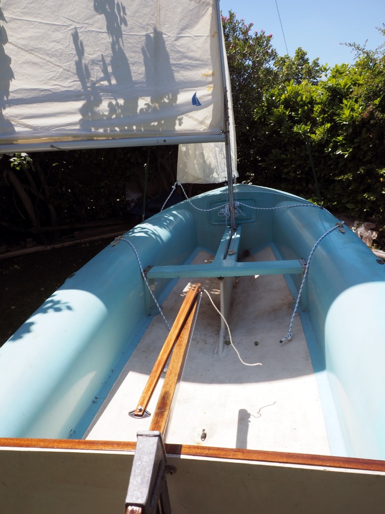

6 years 5 months ago #193465 by maxou3165

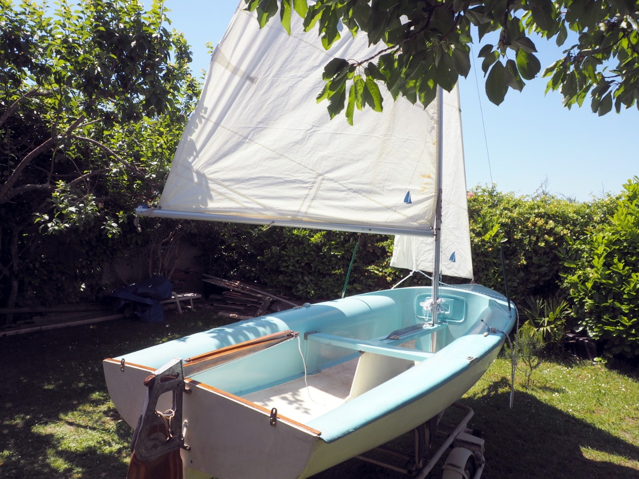

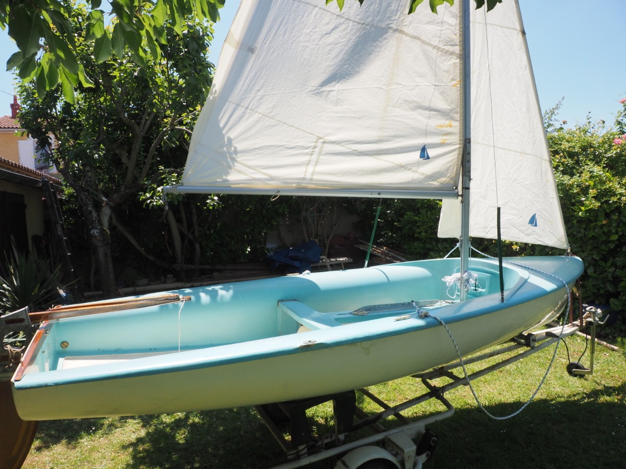

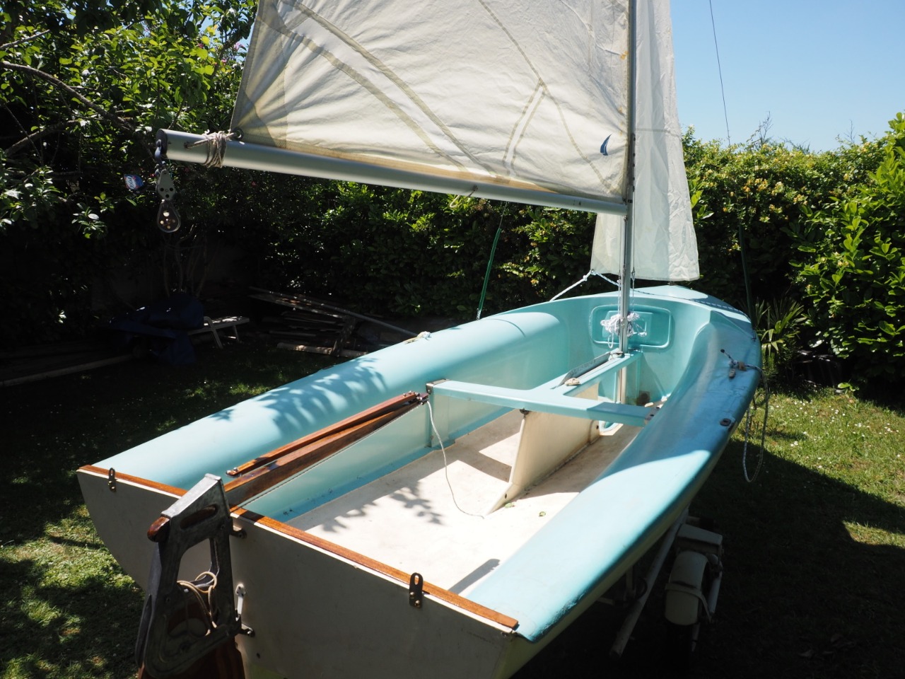

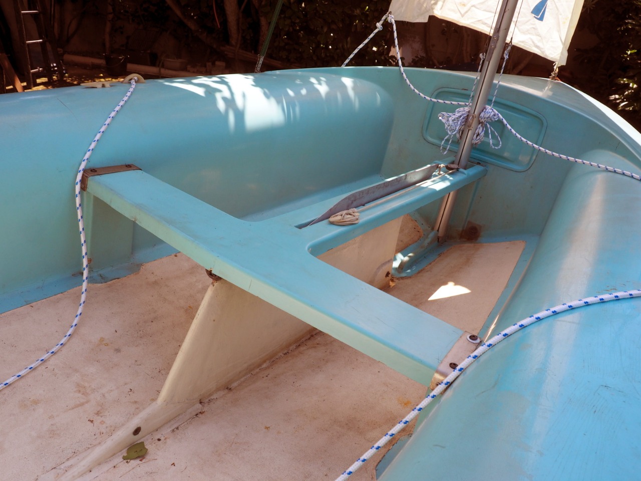

Voici quelques photos du monstre.... il est vieux alors ne riez pas! ;)
6 years 5 months ago - 6 years 5 months ago #193467 by loloma
Replied by loloma on topic gréement pour un 390
Bah, il est joli ce vénérable petit dériveur des sixties ! B)
Gaston, ton schéma sur la photo d’archive n’est pas bon: il s’agit d’une simple tire-arrière comme en avaient notamment les vieux 420 avant l’adoption de la barre d’écoute: :whistle:
régate à Tours fin années 60...
Pas de retour au centre du bateau, avantage sur un petit bateau le cockpit est entièrement dégagé et la passage du stick en avant est plus facile.
PS: Ce sujet serait plus à sa place dans « équipement et bricolage... » ;)

6 years 5 months ago #193469 by maxou3165

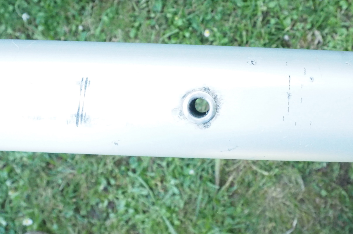

Voilà ce que j'ai pu faire au niveau de la grand voile en prenant l'exemple de Gaston64
The following user(s) said Thank You: loloma, gaston64
6 years 5 months ago #193470 by loloma
C’est comme ça que ça devait être prévu ;)
6 years 5 months ago - 6 years 5 months ago #193471 by gaston64
Replied by gaston64 on topic gréement pour un 390
ben il est plutôt en bon état ce bateau.....
bon ne cherche pas à poser de cunningham... tu n'as pas de second œillet dans ta GV pour ça.... simplicité maxi pour l'accastillage....
avec 8m²50 de surface de toile, ça devrait le faire même sans taquet coinceur.... ;)

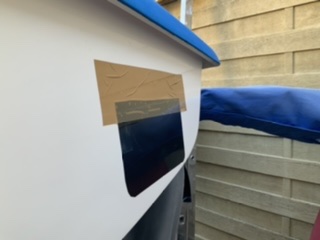

PS: N'oublie pas de mettre une plaque plexiglas ou autre pour fermer le vide vite à l'arriére avant d'aller sur l'eau :P

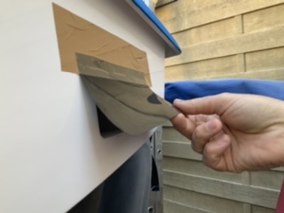

Quant à la trappe vide vite, je suis en train d'en fabriquer une vu que le join en caoutchouc de celle d'origine est cuit et je ne sais pas si j'en trouverai ; donc je me bricole une trappe en " altuglass " avec un joint silicone...
6 years 5 months ago - 6 years 5 months ago #193473 by loloma
maxou3165 wrote: Quant à la trappe vide vite, je suis en train d'en fabriquer une vu que le join en caoutchouc de celle d'origine est cuit et je ne sais pas si j'en trouverai ; donc je me bricole une trappe en " altuglass " avec un joint silicone...
Pour ça une vieille radio peux faire l’affaire, plus simple pas de joint... B)
