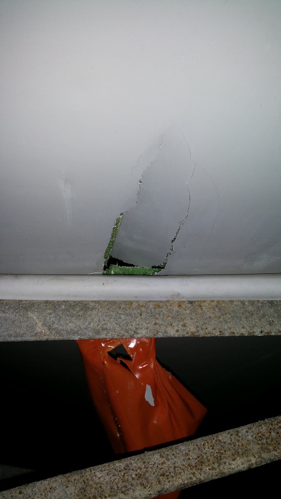

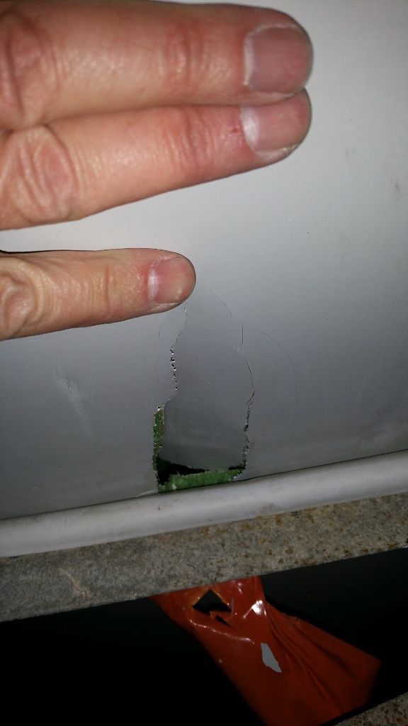

Bonjour à tous.
Cata ce week end : bateau mal attaché, coup de vent, le bateau s'envole et cogne la mise à l'eau en retombant. Un trou.
Le sandwich est enfoncé sur 15cm x 3cm environ, plus un petit enfoncement de la peau externe a coté, visible sur la deuxième photo.
Qu'en pensez vous ?
Merci d'avance

9 years 6 months ago #180922 by flebas
Rien d'inquiétant, il va renaviguer, mais la réparation doit être faite par un spécialiste.
9 years 5 months ago - 9 years 5 months ago #180933 by GuyB
Je ne suis pas un spécialiste, mais j'ai souvent réparé mon 470 en polyester monolitique. L'epoxy est plus sensible mais ça ne m'inquiète pas. La vraie nouveauté est le sandwich.
Je pense procéder comme suit:
- Découpe de la zone endommagée
- Stratificarion d une couche de fibre sur une plaque plastique pour refaire la peau intérieure. Découpe à la bonne taille (un peu plus grand que le trou). Enduit de résine, glisser à l'interieur et tendre avec un fil à surlier. Attendre que ça sèche.
- Une couche de fibre par l'exterieur
- Reconstituer la mousse. Comment ? Résine chargée ou remettre un morceau de mousse ? Où ça se trouve ?
- Stratification peau externe
- Mastic
- Gel coat
- Ponçage, Polish.
En parallèle je cherche un chantier de confiance comme plan B.

GuyB wrote: Je ne suis pas un spécialiste, mais j'ai souvent réparé mon 470 en polyester monolitique. L'epoxy est plus sensible mais ça ne m'inquiète pas. La vraie nouveauté est le sandwich.
- Mastic
- Gel coat
- Ponssage, Polish.
La méthode de Nico est excellente : get.google.com/albumarchive/101024381845...zqoRb_i9r7Ic21N7_gEc
Il n'y a pas d'alternative à la mousse PVC, et si tu peux avoir une pompe à vide de sera parfait, mais ce n'est pas critique vu la surface du trou.

9 years 5 months ago #180980 by GuyB
Ça se précise, merci pour votre aide et vos sugestions.
Il me faut donc
- du tissu de verre: www.boutique-resine-epoxy.fr/tissu-de-ve...-80-cm-de-large.html
- De la résine: www.boutique-resine-epoxy.fr/resine-epox...tandard-sd-2505.html
- De l'epaissisant silice: www.boutique-resine-epoxy.fr/charge-fill...xy/129-silicell.html
- Du gel coat Mist Grey de chez RS
- de la mousse Airex (épaisseur à mesurer sur le RS700): www.boutique-resine-epoxy.fr/materiau-d-...eaire/84-r-6350.html
Ai-je oublié quelquechose ?

9 years 5 months ago #180992 by flebas
GuyB wrote: Ça se précise, merci pour votre aide et vos sugestions.
Il me faut donc
Je ne sais pas si le grammage du tissu est bon, tu peux demander à RS les échantillonnages.
Il te faut aussi des microsphères de verre GlassCell 25 pour charger la résine pour coller la mousse et faire de l'enduit, et des seringues (c'est moins cher en pharmacie) pour doser précisément la résine en petites quantités.
Pour la mousse PVC, tu peux prendre aussi du réticulé, ou du Divinycell. Il dit bien y avoir un constructeur ou un réparateur qui a des chutes sur Breizhskiff.
