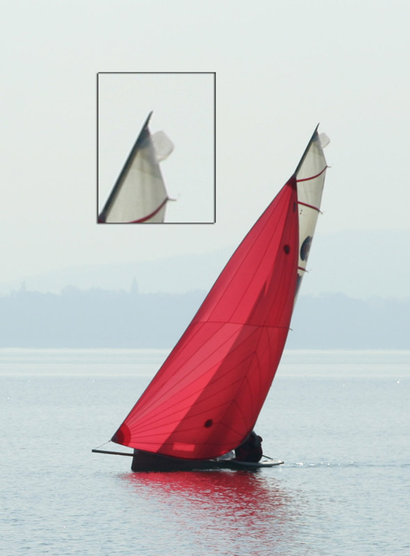

T'as mis quoi sur ton mat pour tenir le bateau à plat (et avoir un minimum d'esthétisme)? C'est un de mes problèmes c'est que le mat ce remplis d'eau.

Pour Roland, voici une photo de ma réserver d'air. Il s'agit d'un vache à eau de 5 litres que j'avais achetée pour le camping quand j'étais jeune ... C'est pas esthétique, mais alors, c'est efficace !!
