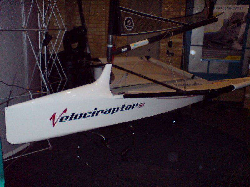

On pourrait suggérer à Adam de mieux planquer les capteurs, j'en vois encore deux ou trois sur la photo...... ::)
18 years 7 months ago #74675 by Julien A.
Replied by Julien A. on topic Moth Velociraptor
Par contre plus sérieusement, quelqu'un peut me dire comment tient le mat sur son support ? ? ? ??? ??? ???
18 years 7 months ago #74676 by Thierry
Replied by Thierry on topic Moth Velociraptor
C'est exactement la question que je me posais!!! ??? ??? ???
18 years 7 months ago #74677 by Frederic T
Replied by Frederic T on topic Moth Velociraptor
ca sent un peu la photo montage ::)
18 years 7 months ago #74678 by Thierry
En fait on voit mieux sur cette photo, le mat est relié à l'étambrai par une sorte de rotule non?

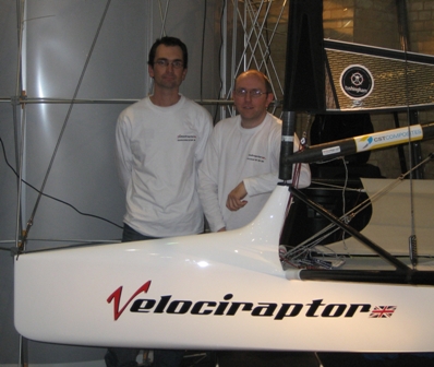

Le Velociraptor est le fruit d'une collaboration entre Carbonology et Adam May.
Voici une photo au LDS.

Ca ressemble effectivement a une rotule...
vraiment beau ce moth ... en fait, a part son prix, je le trouve presque parfait ::)
18 years 7 months ago #74682 by Frederic T
oui mais sur la photo en nav le mat parait avoir une drole d'orientation par rapport au support, non?
18 years 7 months ago #74684 by Thierry
Mat inclinable modifiable en nav? (Avec controle électronique bien sur !!!)

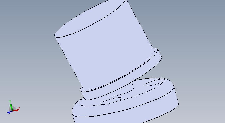

Sur le mien, le mat est posé sur une tige inox de diamètre ~12, dont l'extrémité est arrondi.
La base du mat est en nylon.
Là, au vu de la photo de lemott, c'est le contraire.
18 years 7 months ago #74702 by Henri
Replied by Henri on topic Moth Velociraptor
Il existe les deux façons de faire. soit le pion est sur le pied de mat, soit il est sur le point le plus haut de la coque
18 years 7 months ago #74717 by Nico de Saint Malo
Bah oui les gars, il ne faut pas trop se poser de questions existentielles ... il est on ne peut plus normal ce mat ...
Pourquoi cette angulation ... simplement on a besoin de quête avant pour avancer le centre de voilure et être plus stable en l'air + partir plus vite en l'air.
Le pourquoi du comment? J'en sais rien. Ca marche, POINT ! ;)
