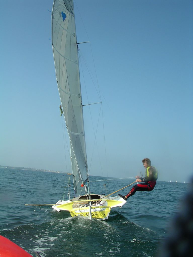

19 years 1 month ago #67298 by Oléo Banjo
et la photo là, c'est un mythe ?
Tout simplement, j'ai un gros bateau avec lequel je me suis engagé sur plusieurs régates, mais le calendrier fait que ça tombe souvent le même week end... j'ai aussi une petite famille à ne pas délaisser.
Cette semaine, on va se faire un entrainement intensif de cherub en baie de Morlaix. Si vous voulez passer... Je sais qu'on est au bout du monde, pas facile de venir... maintenant, qui n'a jamais fait un peu d'espionnage ? et nous on s'est lancé dans la construction de plusieurs cherub sans jamais avoir mis nos fesses sur un pont ! Pour l'instant, on en est fier, même si on est conscient des bétises architecturales réalisées.
Et notre idée première était de faire du cherub pour s'amuser et non pour régater. Mais si vous nous forcez à venir, on viendra un jour ou l'autre, et là faudra pas pleurer si on est devant ! ;D
rassurez vous ça n'arrivera pas ! :)
MAis non, la BRAGEZ série n'est pas morte ! Le N°3 est bientôt terminé !
kenavo
Ronan.
