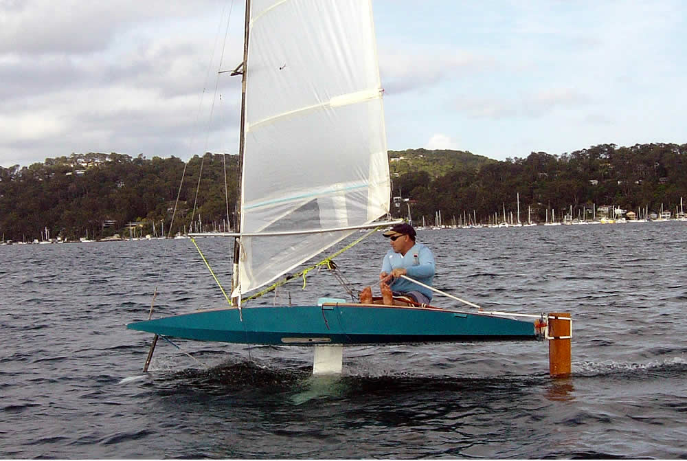

21 years 10 months ago #25890 by David Balkwill
Replied by David Balkwill on topic Re:Defi pour Jean-Mi
Pour les amateurs de foils, voici une autre configuration. Le bateau est un vieux scow, probablement quelques kilos de plus que nos skiffs en carbone. Le foil principal est sur la dérive, un autre est sous le nez. Réglage d'assiette plus précis que la version avec foil sur le safran.
Il faut réfléchir.

21 years 10 months ago #25891 by Thierry
Replied by Thierry on topic Re:Defi pour Jean-Mi
Un scow? On dirait un Sunfish...
21 years 10 months ago #25893 by JeanMi
Replied by JeanMi on topic Re:Defi pour Jean-Mi
Oui, moi aussi j'avais cette disposition en tête. En plus des avantages
que tu cites, c'est plus facile à calculer que les foils sur safran.
C'est permis par les règles?

21 years 10 months ago #25906 by David Balkwill
Oui, si la fixation entre appendices et coque est dans l'axe.
Sunfish moins 50Kg, plus voile puissante, plus ailes...
Il y a des photos et videos des scows sur le site australien. Le skiff étroit a commencé à aller plus vite que les scows que dans les années 80, mais là on voit qu'un vieux bateau peut encore être compétitif. Qui a dit que les séries à restriction rendaient obsolète le bateau de l'année précédente ?
