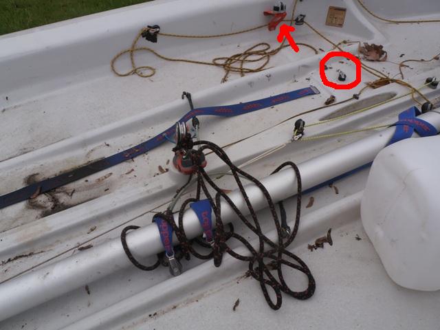

Suis pas completement certain du passage de mon ecoute de spi.
La photo ci-dessous a été faite lorsque j'ai pris possession du bateau... (entre temps je l'ai bien astiqué et il est tout propre maintenant ;D )
La photo montre le passage de l'ecoute de spi en jaune, telle que l'ancien proprio l'avait... (et qui n'a jamais sorti le spi!).. donc pas certain que ce soit bon. :-/
J'ai aussi entouré en rouge une poulie, qui a une soeur jumelle a tribord... elles servent a quoi ces 2 choses? :-/
Est-ce que vous pouvez aussi me confirmer que l'ecoute de foc rentre directement dans la "tourelle" la ou j'ai dessiné une flêche?
Merci les "Buzzeux"!

Pour l ecoute de spi, c est bien comme cela.
Pour tes deux poulies entourées, si tu ne connais par leur fonction, tu as certainement trouvé pourquoi tu ne remontes pas au vent.... Tu dois passer ton ecoute de foc dedans avant de la renvoyer dans la ferrure rouge et le poulie qui s y trouve..... Du coup ta voile sera sacrément plus fermée......

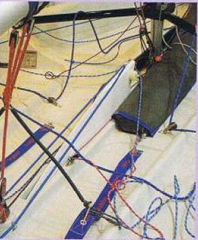

tu peux voir sur le pdf acc de la rubrique skiff buzz une photo du passage de l écouté de foc bleu

wal wrote: Pour l ecoute de spi, c est bien comme cela.
Bonne nav
:o Merci Wal.... et 2 x merci pour avoir fait le lien avec mon autre post sur le fait que je ne remontais pas bien au pres!!....
Je trouvais aussi que mon montage ecoute de foc n'etait pas bien fluide....
Suis sur que ca va changer ma vie! ;D thumbsup; thumbsup;

14 years 3 months ago #137689 by Ian 23
Juste un truc. Fais attention de bien faire passer l'écoute de foc en dessous de celle de spi entre la poulie de renvoi et l'oeillet.
La poulie de renvoi est aussi très centrée et il faut faire gaffe de pas trop border le foc car ça "ferme" trop entre la GV et la chute de foc.

14 years 3 months ago #137690 by groMarko
Ian 23 wrote: Juste un truc. Fais attention de bien faire passer l'écoute de foc en dessous de celle de spi entre la poulie de renvoi et l'oeillet.
YD
Ian23,
T'es certain ???
L'ecoute de spi passe dans la ferrure rouge..
Et l'ecoute de spi passe au dessus de la barre d'etambrai.
Du coup, je vois pas comment l'ecoute de foc peut passer en dessous de l'ecoute de spi...

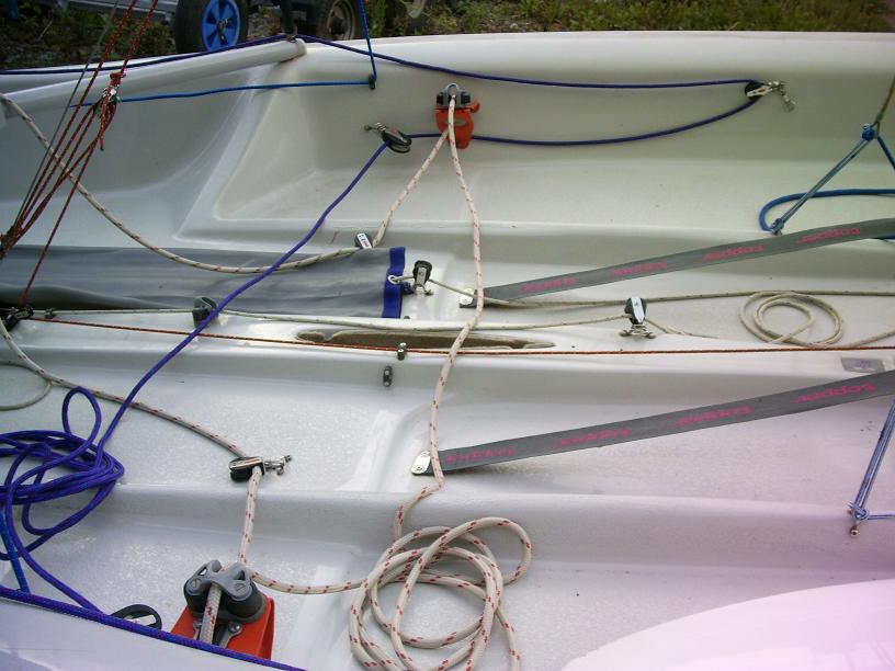

Si si je suis sûr...Voila une photo d'un bateau préparé par Wet&Windy, tu verras le circuit au niveau des poulies. C'est comme ça aussi que le mien est gréé. Sur ta photo on dirait que l'écoute de spi passe en dessous. Mais tu te serais rendu compte du problème que ça pose dès la première sortie!
•Donc sur la photo ci dessus, l'écoute de spi bleu passe bien au dessus de l'écoute de foc en amont de la poulie de renvoi (avant que les écoutes ne partent à l'oeillet). Il faut que rien ne soit au dessus des écoutes de spi et de foc entre leur deux derniers taquets, notamment l'élastique de la dérive, quand tu le mets en navigation (mais je crois que la tienne est pivotante, pas sûr que ça s'applique)
•Attention quand tu dis que l'écoute de spi passe par dessus l'étambrai, ça n'est pas le cas. Vu l'amplitude de cette voile tous ses bouts passent "en dehors de tout": en dehors des haubans et en dehors de l'étai, idem pour la drisse.
•Dernier point sur les écoutes, c'est plus simple si tu grées l'écoute de foc en continu, comme sur la photo: un noeud de chaise à l'oeillet, le bout qui passe par tout le circuit, puis qui revient à l'oeillet avec un noeud de chaise. Très pratique quand tu navigues solo car tu peux te saisir de l'écoute au niveau de la ferrure qui est de ton côté. Au virement c'est le même bout que tu choques et que tu rebordes de l'autre côté.
•Autre option si tu navigues surtout solo, tu prends un bout plus long tu fais deux noeuds en huit de chaque côté de l'oeillet, chaque moitié passe par son circuit (renvoi/ ferrure/taquet...)puis se croise et tu les attaches à la cuillère de trapèze d'en face...tu peux très facilement régler le foc en étant au trapèze et tu n'as pas à t'en occuper quand tu te décroches. Par contre il te faut un bout plus long pour pouvoir utiliser l'enrouleur.
