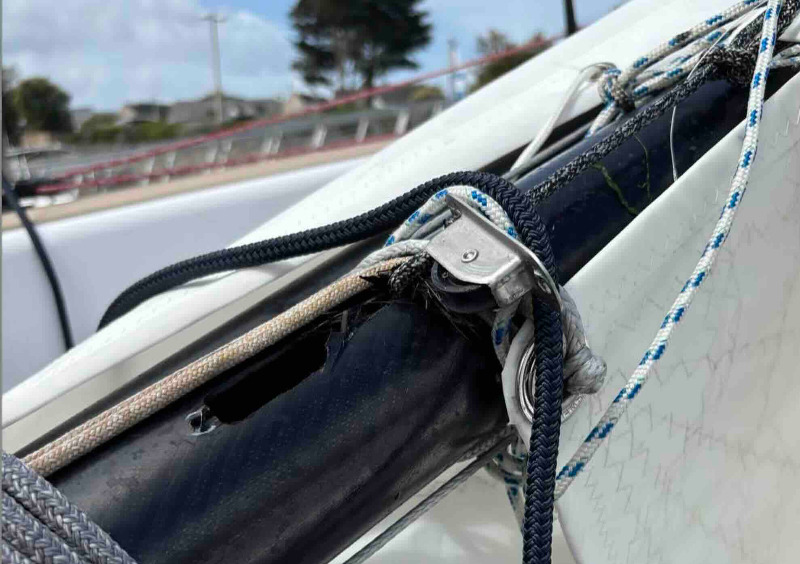

On a eu une avarie sur notre nouveau bateau (Bihan 6,50), avec l'arrachement de la poulie encastrée de prise de ris. Celle-ci était fixée dans la bôme carbone par deux vis auto-taraudeuses... Visiblement c'est nettement insuffisant lors d'efforts importants... (Vent autour de 20/25Nds)
Des idées de solutions fiables?

Si tu as quelques photos, ça aiderait. Mais déjà, remplacer les vis par des boulons, avec des rondelles larges et mises en forme le cas échéant, ça fera le job. Et, idéalement, une contre-plaque à l'intérieur de la bôme, c'est ce qui reprendra le mieux les efforts sur la poulie. Cela dit, s'il y des vis et pas des boulons, j'imagine que l'accès n'est pas évident...

Voici la photo...
Oui je suis assez d'accord sur ce que tu proposes comme solutions...

Bon, clairement la contre-plaque c'est mort ! Et donc deux boulons, avec une rondelle mise en forme pour prendre la courbure de la bôme à cet endroit-là. Mais il va falloir faire un peu de strat' avant... Et je suis par ailleur étonné que la poulie ait pu être arrachée comme ça, car elle n'est pas supposée travailler en arrachement, si ?

La bôme va être changée (prise en charge par l'assurance). Je voudrais que le chantier fasse un autre type de montage que la simple vis au travers du carbone.
Ben il y a un travail à l'arrachement car la chute et donc la bosse tire qd même avec une composante verticale importante. En tout cas trop importante pour le montage initial...

S'il n'y a pas de sangle au niveau du point d'écoute de la GV, qui entoure la bôme, alors ça ne travaille pas bien niveau de la poulie, c'est sûr ! Cette poulie encastrée ne doit travailler que sur des efforts parallèles à la bôme (à mon avis...), donc pour avoir un effet sur la bordure de la GV, mais en aucun cas sur sa chute. Mais peut-être que je n'ai pas tout compris au montage de la GV et au fonctionnement de cette poulie...

On est d'accord... Déjà je pense qu'il faut que la bosse fasse un aller-retour depuis la bôme, passer dans le point d'amure de premier ris, pour revenir dans la poulie encastrée... Là on diminue déjà les efforts par deux... Plus comme ru dis une sangle, un bout peut importe pour plaquer le point d'amure sur la bôme et éviter que la poulie ne travaille à l'arrachement...
Plus bien sur une meilleure fixation...
