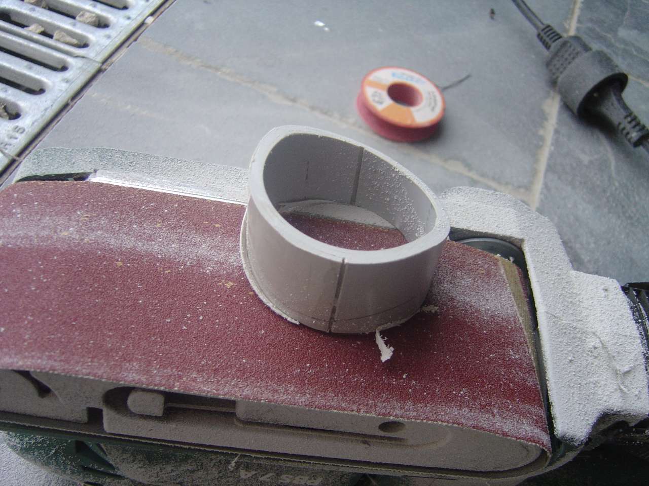

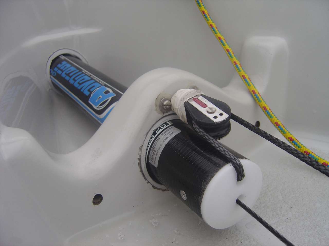

Hello Jérôme,
J'avais fait la même chose pour mon ISO et remplacé le tangon par un bas de mat carbone PV. Cela pliait aussi mais modérément (pas plus que le tangon de mon RS800) avec les 18 m2 du spi et le 1m 60 du tangon. Ceci étant dit c'était vraiment bien mieux que le tangon d'origine surdimensionné (et superlourd) en Alu.
Le mat utilisé était un IMCS 25 à 35% de carbone (4,6 m long). Je n'ai jamais eu de problème avec ce montage.

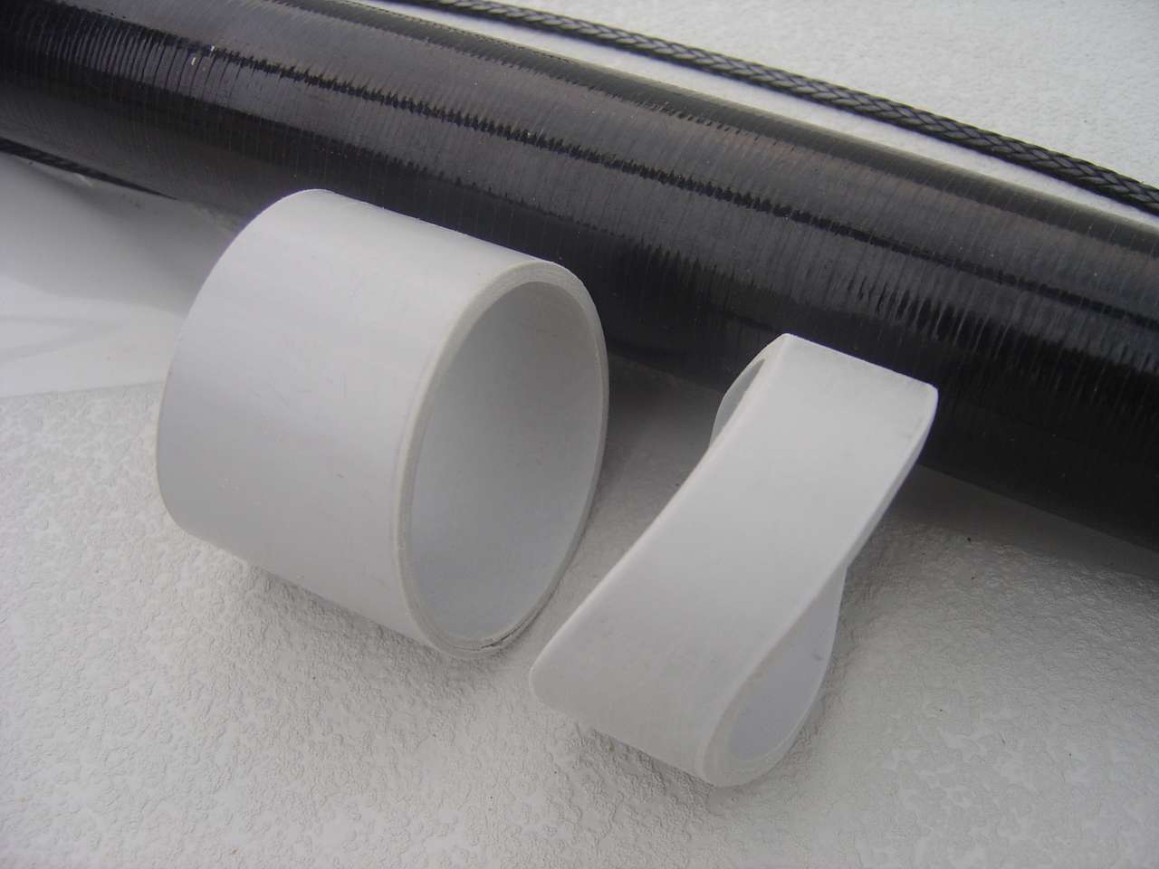

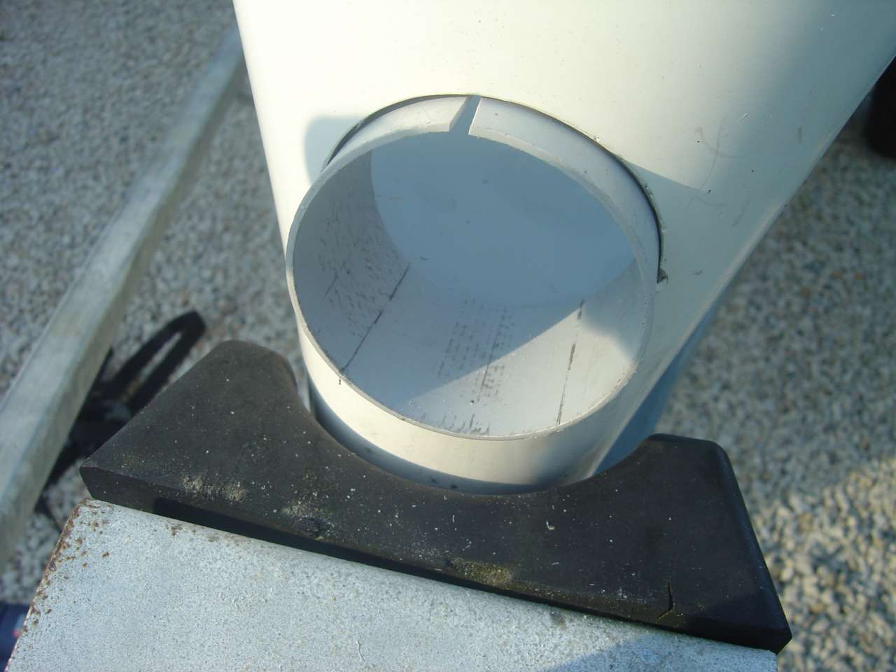

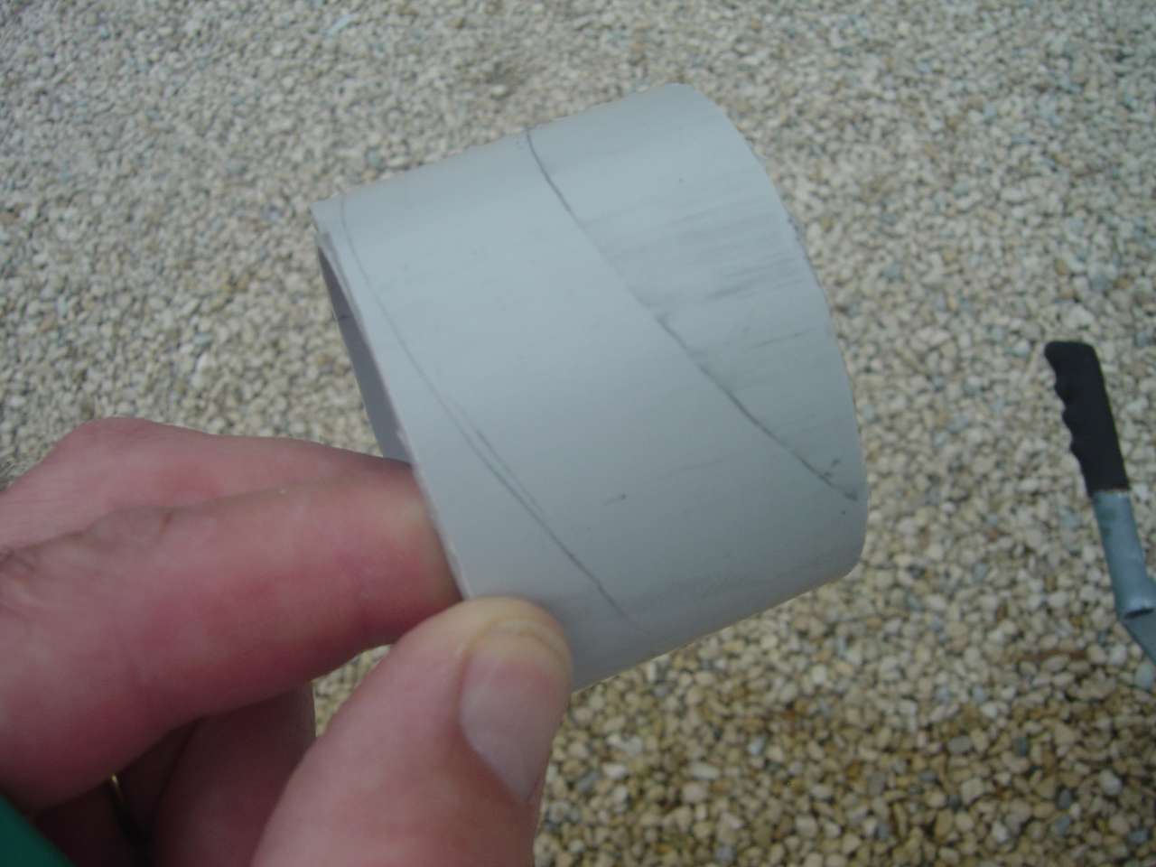

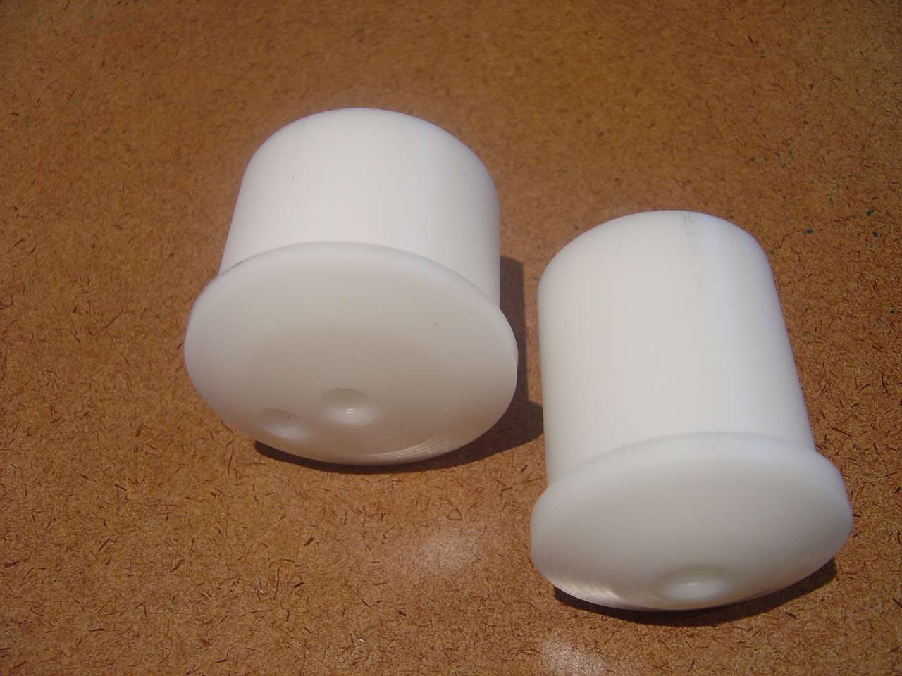

J'avais fait tourner des embouts au bon diamètre en delrin et des adaptateurs à base de PVC pour réduire le diamètre des trous de passage du tangon (voir Photos)
Pour moi, pas de problème quand au rendement du spi tant que le fléchissement n'est pas excessif. Par contre, je n'aurais pas pris la partie haute du mât qui est quand même beaucoup plus souple.

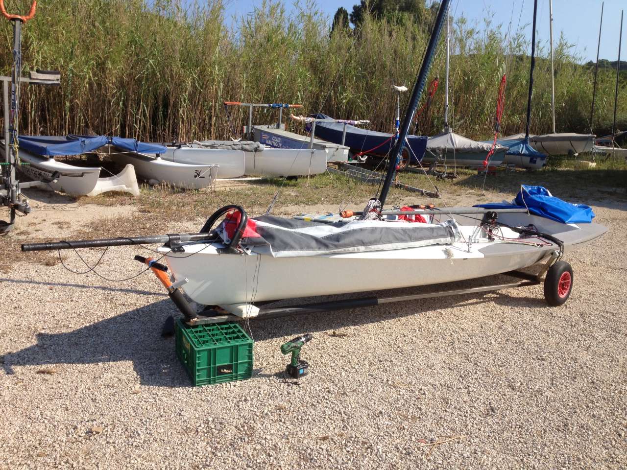

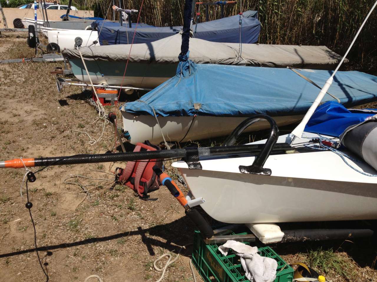

12 years 8 months ago #157047 by jérome11
Illustation

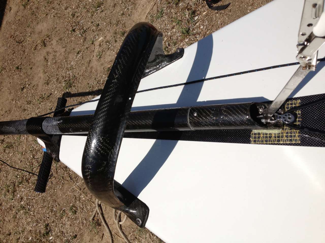

12 years 8 months ago #157049 by jérome11
Illustration
12 years 8 months ago - 12 years 8 months ago #157082 by benoitf
luckyluke0_5 wrote: J'avais fait tourner des embouts au bon diamètre en delrin et des adaptateurs à base de PVC pour réduire le diamètre des trous de passage du tangon (voir Photos)
J'allais te demander comment tu avais fixé les adaptateurs de diamètre, pensant qu'ils étaient aussi en delrin... ;rolleyes; Mais non, ils sont en PVC -> fixés à la colle PVC ? Pourquoi avoir fait les réducteurs en PVC, et non en delrin? A cause de la fixation, justement? (il n'y a pas de colle pour le delrin, et tu ne voulais pas percer avec des vis à cet endroit ? )
Last edit: 12 years 8 months ago by benoitf.
12 years 8 months ago - 12 years 8 months ago #157103 by luckyluke0_5
Pour les adaptateurs de diamètre, j'au du êter plus créatif car je ne trouvais pas de cylindre en Delrin du diamètre souhaité (assez grand).
J'ai donc utilisé du tuyau PVC de descente pluviale que j'ai usiné à ma manière. D'abord réaliser un cylindre du diamètre et de l'épaisseur voulue en utilisant plusieurs "couches" de tuyau collés à la colle PVC. Ensuite adapter la pièce au plus juste à la ponceuse à bande.(voir photos)
Le collage à la coque a été fait au Fix-all ou autre colle PU souple. Je n'ai pas eu de problème avec ce collage. L'avantage est aussi qu'il n'est pas trop difficile de démonter si nécessaire. Effectivement, la classe ISO a bien discuté l'option tangon carbone mais n'a pas validé et donc ce n'est pas "class legal". Perso cela m'est égal mais bon un bateau se vend un jour ou l'autre.
Last edit: 12 years 8 months ago by luckyluke0_5. Reason: oups
