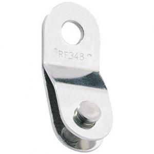

Pour attacher les haubans (et la poulie de réa de spi), j'ai finalement percé un (seul) trou de 8mm à travers le mat.
A l'intérieur de ce trou passe un tube entretoise (coupé exactement à l'épaisseur du mat), de 8mm diamètre extérieur et 6mm diamètre intérieur.
Je passe ensuite, un axe de 6mm dans le tube.
C'est sur cet axe que les haubans sont alors fixé.
Pour ce faire j'utilise la pièce Ronstan RF347
Les haubans sont donc équipé d'embout oeil-oeil à chaque bout
