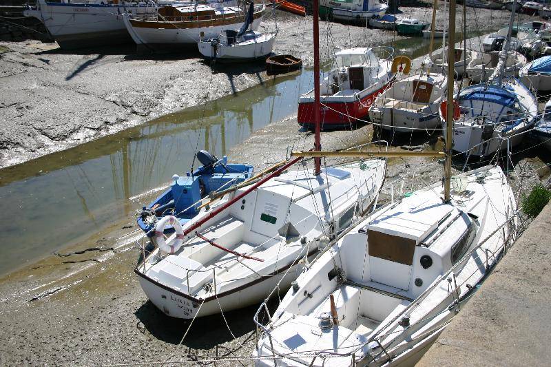

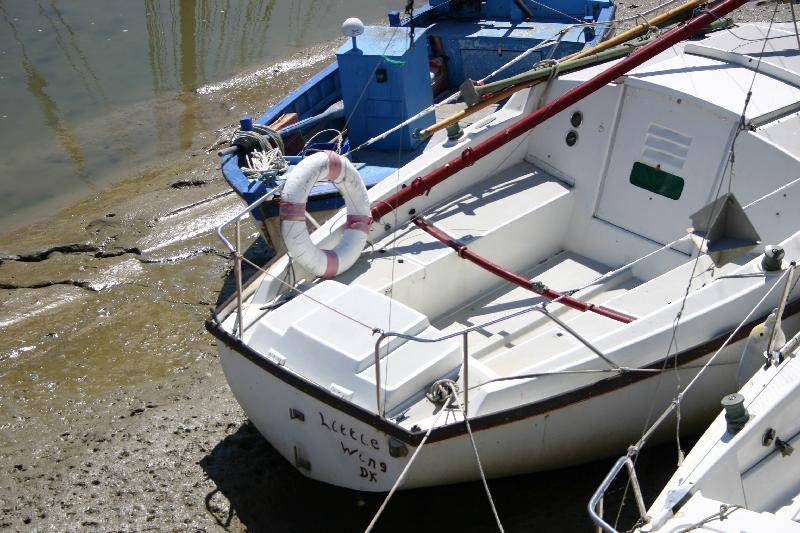

21 years 1 month ago #36441
by guytoon
Replied by guytoon on topic Re: Little Wing is back
21 years 1 month ago #36443
by olivier L
Replied by olivier L on topic Re: Little Wing is back
uéué, bah c'est bien ça, .. le bâteau d'à côté c'est Joséphine,
Martroger, c'est ça: www.cvboischaize.com/images/martroger_800.jpg
Il devait être juste en face.
Marrant de voir un bâteau qu'on connait bien au hasard sur une photo comme ça !
