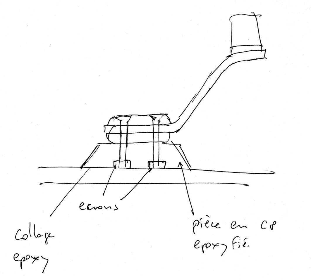

La seule solution valable que je vois, c'est de coller une platine au fond du cockpit, sur laquelle sera fixée la tourelle. Un bout de CP marine de 19 mm d'épaisseur et 70 à 100 m de diamètre. Tu fais des lamages pour loger des écrous coté collage, et tu colles à l'époxy chargé de micro-fibres après avoir bien poncé le gel-coat.
11 years 4 months ago #143547 by mindelo
Ok , là je comprends mieux , donc 4 encoches dans le CP ,pour l'époxy c'est quel type ? et la micro-fibre ? une sorte de choucoutre , c'est ça ?

Pour la microfibre dont parlait Fred (Lebas, alias FLebas), je pense qu'il pense à de la charge microfibre de cellulose, comme celle ci
microfibre chez SF Composite
Pour la résine, je suppose qu'une résine epoxy marine standard doit faire l'affaire
(Fred, Ben des références ?).
Ceci dit, je ne sais pas combien de tension de chute tu met sur une GV de 5.70, mais çà doit avoisiner les 75-100kg non ?
Donc pris sur une tourelle à mis bôme (même si on a un HB), on doit atteindre les 200kg de force d'arrachement.
Fred, tu penses que çà tiendras ?

Epoxy : SP106 ou équivalent. De la résine fluide, pas de l'araldite ni de la choucroute. Les microfibres ce sont des fibres courtes.

Normalement c'est juste une tourelle de renvoi, la tension de chute reste sur le palan à l'AR de la bôme, sinon il va y avoir un pb avec la bôme.
Avec 70 mm de diamètre, ça fait 3800 mm² de surface de collage, en traction pure avec 200 kg, ça fait 0.5 N/mm², ça passe très largement.

Merci pour la réponse Fred thumbsup; , (Btw tu prends quelle résistance typique en N/mm² ?)
11 years 4 months ago #143560 by flebas
Pour un collage époxy avec une résine genre SP106, tu peux prendre une base de 10N/mm². Dans ce cas précis, ce qui limite, c'est la résistance du bois avec le fil de travers. S'il devait vraiment travailler avec 200 kg de charge, ce serait mieux de faire un support en stratifié.
Il faut aussi prendre en compte les efforts non prévus, quand on marche sur la tourelle par exemple...
