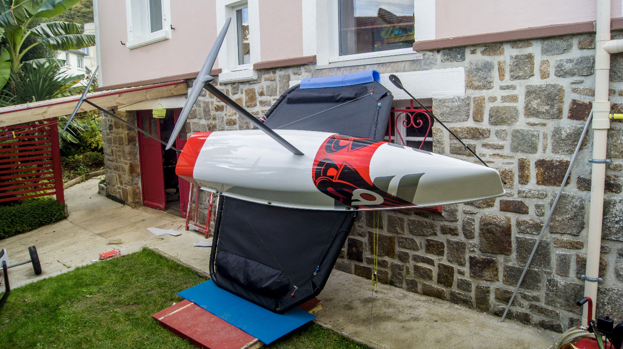

Pour suspendre le bateau, quel qu'il soit, attention au verticaux de foils qui sont en place: il faut soit avoir beaucoup de hauteur, soit ôter les foils ce qui fait perdre du temps.

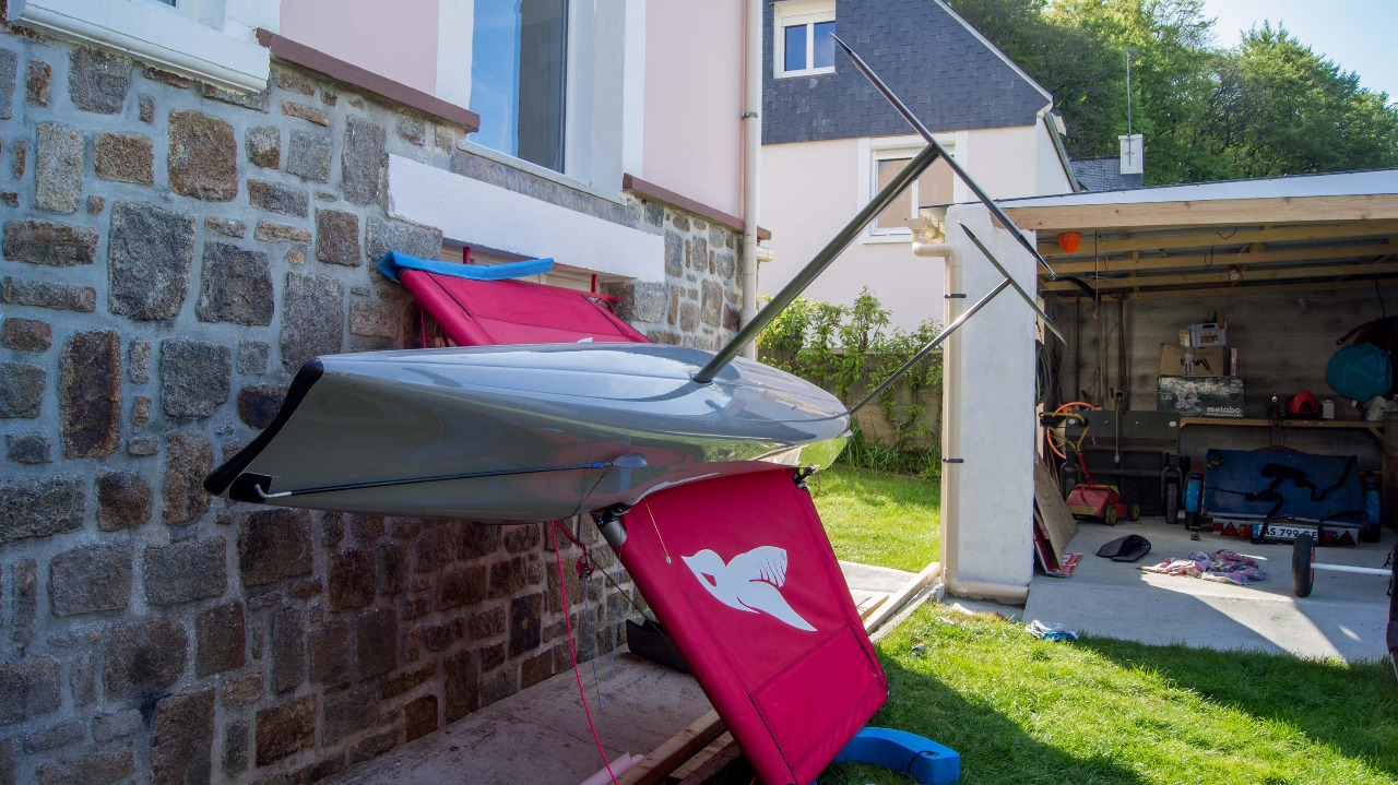

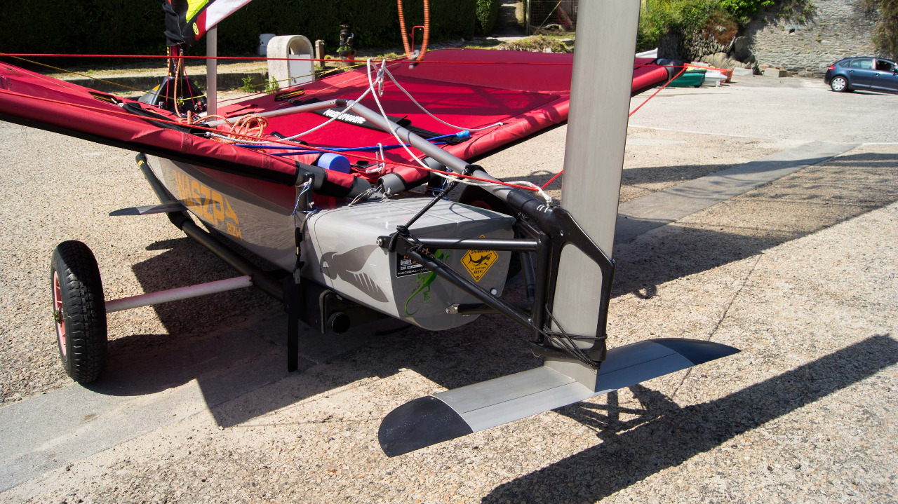

Pour la question de profondeur (tirant d'eau) sur les départs/arrivées: le départ est effectivement comme en Moth bateau coucher ,( photo jointe) par contre ton tirant d'eau est au max uniquement quand le canot est à plat. Si tu laisse une aile couchée dans l'eau tu divise par deux le tirant d'eau.( seconde photo jointe)
Partir avec les foil semi abaissé c'est possible mais risqué pour la simple et bonne raison qu'avec la moindre petite prise de vitesse il y a de la pression sur la partie en T sous l'eau et ton appendice remonte automatiquement ( peux importe le model Wazsp OneF Ufo...) et là tu te retrouve sans dérive ni safran utilisable. Donc pour des question de sécurité il est préférable que tout soit à poste correctement.

Une petite précision sur l'UFO; la hauteur du safran est réglable lors des départs ou arrivées, par le bout de commande qu'on bloque dans un clam-cleat, et également par un frein (vis nylon) actionné par une molette (ce qui permet d'empêcher que le safran ne glisse vers le bas, ou au contraire remonte avec la vitesse).
C'est un système qui fonctionne très bien et permet de choisir n'importe quelle profondeur d'immersion du foil arrière.

Gilles toi tu suspend ton bateau dans le garage non ?
6 years 3 months ago #194248 by gilles29
Replied by gilles29 on topic Waszp ou Onefly
GHOSTRIDER wrote: Gilles toi tu suspend ton bateau dans le garage non ?
Oui j'ai installé un palan manoeuvrable par manivelle ; je le stocke ainsi pour l'hiverner (il est alors au dessus de ma voiture dans le garage):)
Pendant la saison, il est dans le jardin sous housse
The following user(s) said Thank You: GHOSTRIDER
6 years 3 months ago #194249 by GHOSTRIDER
Replied by GHOSTRIDER on topic Waszp ou Onefly
T'aurais pas une petite photo ?

Idem sur la waszp le bout de commande du safran permet de controler la profondeur de safran lors des arrivées et départs. Pour le foil principal, je joue manuellement avec la bielle de commande du volet pour le descendre ou le monter en navigant à faible vitesse.
Je fais cela lorsque je suis obligé de naviguer dans un endroit peu profond (chenal). Sinon, la mise à l'eau type moth a ma préférence.
