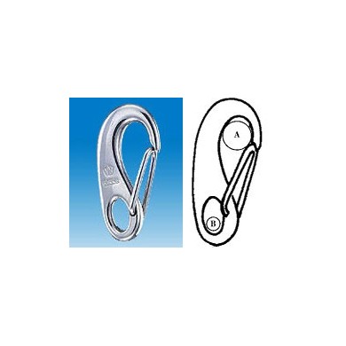

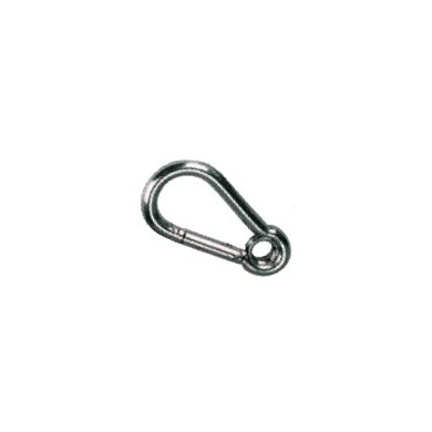

Etant obligé de mater et démater à chaque sortie (les fils électriques entre la maison et la plage sont trop bas), je me demande s'il est possible de remplacer les manilles par des mousquetons comme ceux-là:

14 years 2 months ago #138558 by Manu
Sur les skiffs je ne sais pas trop encore mais j'avais fait un essai en fireball. La tension dans le hale-bas était telle que le mousqueton s'ouvrait. Par contre j'en ai conservé un petit pour une reprise de bordure. Donc je crois que tout dépend de l'utilisation. Pour tout ce qui nécessite une forte tension je te conseille plus une petite manille forgée (au lieu d'une plate). Par ailleurs, dans le trip "chasse au poids", le mousqueton à œil 60mm que tu présentes dans ta dernière image est très lourd.

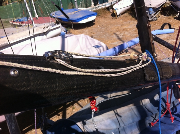

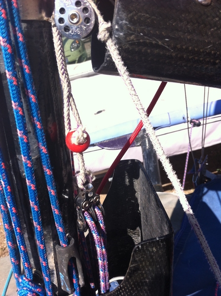

14 years 2 months ago #138562 by Fabien C
Pousse-bas
Pas de manille pour mon pousse bas. Juste une boule en plastique à passer dans une boucle et le tour est joué! (photo si tu veux dès dimanche)
Je rejoins Rémi pour les axes de cadène à bille. et cela permet de régler la tension.

14 years 2 months ago #138567 by azerty
le mousqueton ou crochet forgé peu faire l'affaire pour un réglage de quete
par contre je te déconseille le 2eme type de mousqueton (la photo du bas) - il risque de s'ouvrir assez rapidement.

14 years 2 months ago #138575 by TGJ
Fabien C wrote:
Pousse-bas
La photo, je prends!

14 years 2 months ago #138727 by Fabien C
TGJ wrote:
Fabien C wrote:
Pousse-bas
avec un peu de retard, j'avais zappé :-/

Le bout (ou tender) bleu sur la 1re photo, c'est pour fixer le pousse-bas sur la bôme?
Le bout bleu et rose, c'est ton dispositif de tension de quête?
14 years 2 months ago - 14 years 2 months ago #138871 by Rémi P
TGJ wrote: Le bout (ou tender) bleu sur la 1re photo, c'est pour fixer le pousse-bas sur la bôme?
Non, non Le bout Bleu, c'est pour ressaler le cherub.

14 years 2 months ago - 14 years 2 months ago #138872 by Fabien C
Le bout bleu et rose, c'est aussi pour ressaler le cherub ;D ;D ;D ;D
Ok :-X , je ----> ;)
le bout bleu est un shadow sensé empêcher le pousse bas de quitter la bôme... mais je l'oublie une fois sur deux sans conséquence pour l'instant.......
Le bout rose et bleu sert a tout ;-) mise en tension de l'étai, hisser le foc, pendre Rémi... ;D
Et pour ressaler un B14, faudrait il encore en voir naviguer un à Toulon.... Paraît qu'elles sont fragiles du mât ces bêtes là, toujours à bricoler dessus en maudissant le bricolage des britons. Ok :-X , on se retrouve à la ----> ;)
et pour info, merci aux B14, je vais bidouiller un vrai bout de ressalage inspiré de celui que j'ai vu sur votre blog!! thumbsup; thumbsup;
